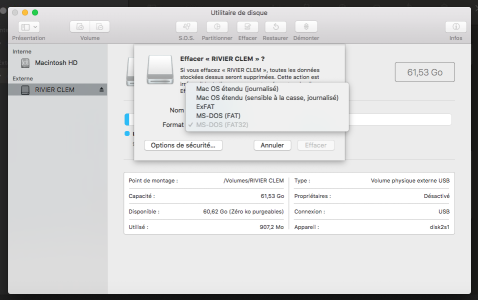

Alors, je viens de cliquer sur "effacer" après avoir ouvert l'utilitaire de disque est voila ce que j'ai.
Je ne vois aucune partie "schéma"
Et pour cause, comme mentionné en réponse #5 , tu n'as pas sélectionné dans Présentation l'option Afficher tous les appareils. J'ai du mentionné un millier de fois cette procédure de formatage dans les forums. Mais bon, la seule fois où je ne mentionne pas qu'il faut impérativement sélectionner cette option, ça tombe sur toi. :hilarious:
