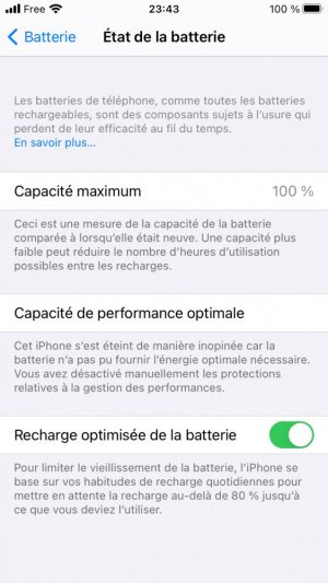

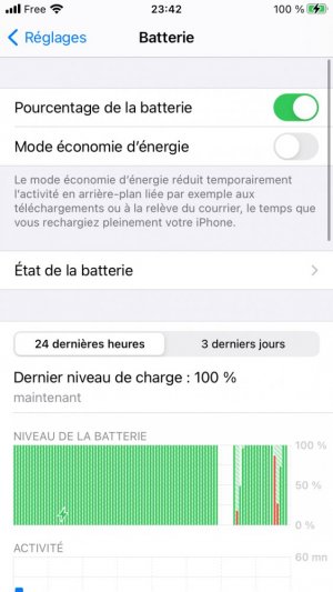

En pièces jointes ce que je vois dans Paramètres => batterie.

La batterie semble en parfait état...
Oui mais elle commence à montrer des signes de faiblesse. Tu as désactivé la fonction venant limiter les performances pour éviter que la batterie n'en prenne encore plus dans la terrine, les redémarrages sont susceptibles de revenir de ce fait
