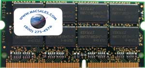

Tantoillane, les barrettes PC100 ou PC133 en SO-dimm sont plus petites aujourd'hui. N'achête pas celle que tu nous montres, c'est vraiment un ancien modèle.
Ce qu'il te faut, ce sont ces barrettes la
(256 Mo en petit format)

Euh ! Comment ça tant mieux pour moi ? Non parce qu'en fait j'ai fait des recherches sur le forum (via google, il n'y a pas à dire le moteur est plus efficace) et je suis tombé sur un sujet créé par Berthold, (qu'il m'avait donc caché :p :D) ou il était expliqué le problème de contrôleurs mémoire que tu avait évoqué. Je crois donc que je commence à mieux comprendre, notament le fait que les PC-100, PC-133 correspondent à des fréquences ! Le reste est encore un peu vague ... Mais est-ce que ça change vraiment quelque chose que j'ai un WallStreet PDQ ? On sait maintenant, qu'il accepte jusqu'à 512 Mo, mais qu'il ne veut pas certaines PC-133. Ce serait donc que si je veux une barette de 256 ou de 512 Mo, ce ne peut-être qu'un barrette qui a 16 puces, et pas moins ?
Dans ce cas ce sont probablement des barrettes single bank qu'il te faut.
L'avantage d'OWC est que tu es sur de ne pas te tromper, ils testent les références avant de les vendre.
Mes barrettes de 256 Mo (de la PC100) n'ont que quatre puces, de mémoire (si j'ose dire :rateau:) !
EDIT : Rectification, je viens de vérifier, c'est bien 16 puces, il y en a des deux côtés de la barrette, et ce que je prenais pour 4 grandes puces, c'était en fait huit petites !
