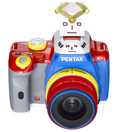

pentax complète donc sa gamme par le bas avec un reflex au-dessus du K-x. les lignes ressemblent fort au K-7, mais avec le capteur Sony 12 MP inside, Pentax satisfait les demandes de ses loyalistes.
les specs complètes:
autonomie: 470 shots with D-LI109 et 1000 shots with AA
et retour de l'affichage des collimateurs AF dans le viseur.
truc bizarre: on peut échanger des photos entre K-r via infrarouge:heu::mouais:
truc sympa: on peut régler la réduction de bruit spécifiquement pour certaines plages ISO.
point important l'AF SAFOX IX, donc un nouvel AF...
mine de rien il surclasse pas mal le Nikon D3100 niveau spec, à voir sur le terrain...
sauf qu'apparemment il n'a pas d'AF en vidéo.
