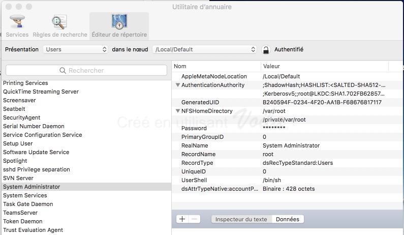

Si tel est le cas > il semble que tu aies un petit problème d'affichage graphique (en mode
Finder) de l'actuel
user =
root (
System Administrator) bien inscrit pourtant sur l'arborescence des répertoires-Système.

=> en résumé : je serais toi > je démarrerais en mode
Recovery OS par
⌘R > et je choisirais l'option : "
Ré-installer macOS" à destination du volume
Macintosh HD. Et tant pis si l'anomalie graphique constatée ne trouve pas d'explication suffisante...
