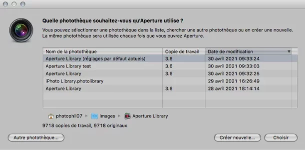

Appuie sur la touche "option" en même temps que tu ouvres Aperture.
Une fenêtre te demande de choisir la bibliothèque que tu veux ouvrir.
Tu peux alors sélectionner à nouveau ta bibliothèque que tu as remise à son ancien emplacement (enfin, je l'espère pour toi !)

Je choisis la bibliothèque originale mais je n'obtiens qu'une bibliothèque de quelques photos.

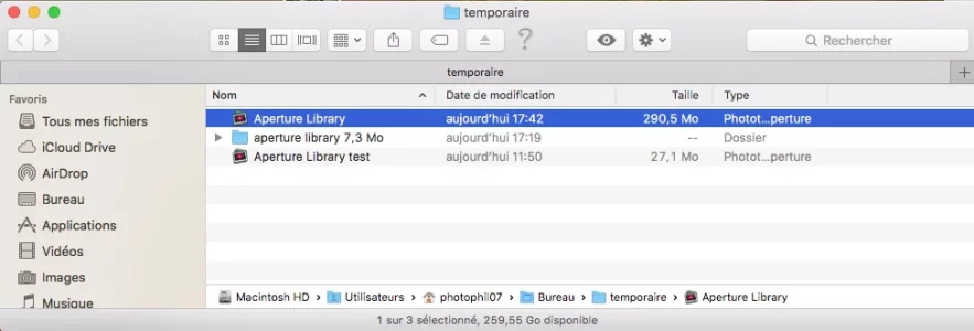

Je suggère:
  • déplace toutes tes "petites" bibliothèques dans un dossier "temporaire" que tu crées sur ton bureau
  • vérifie que dans le dossier d'origine, il ne reste plus que ta bibliothèque qui fait 63 Go
  • redémarre le Mac

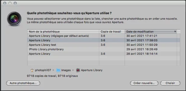

  • refais la manip d'ouverture d'Aperture en appuyant sur "option", puis "Autre photothèque..." et sélection de la photothèque de 63 Go en t'assurant attentivement du chemin d'accès
  • fais des copies d'écran de ces différentes étapes
  • reviens poster...

J'ai retrouvé les 9718 photos. Mais seuls 3 projets sont restés. Les autres photos figurent dans "Projet récupéré".temporaire.webp
