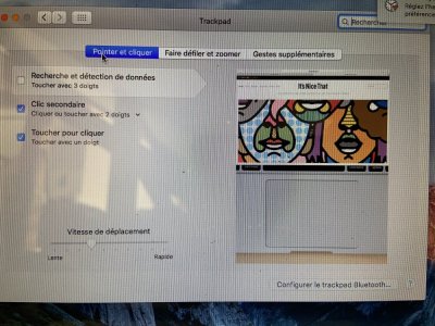

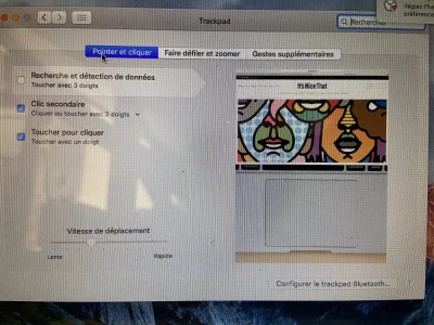

Voici en copie écran la part des préférences système que je ne retrouve pas juste après le boot installation de Mojave. (Provient d’autre mac fraîchement installé lui aussi). Sous EL Capitan

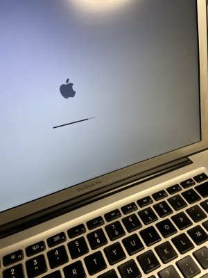

Quand j’essaie de réinstaller l’os avec la clef bootable qui a déjà servi pour tous les mac de la mzison. Sur un de mes appareils ça mets plus de 4h à faire 100% et ça semble Desperate bloqué… j’ai bossé en // donc j’étais pas au chevet de l’ordinateur. … je cherche

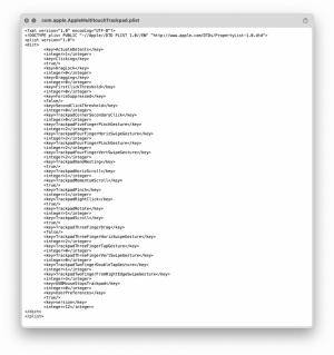

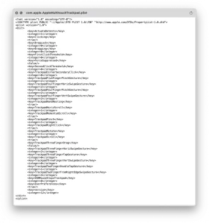

Pour ma part, ça se trouve dans
Utilisateurs > utilisateur > Bibliothèques > Préférences > com.apple.AppleMultitouchTrackpad.plist, et un coup d’œil ressemble à cela
