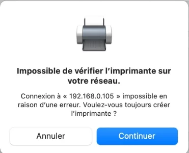

J'ai créé une nouvelle imprimante sur la base de l'adresse IP et je ne parviens pas à l'activer.
J'ai une fenêtre qui me dit qu'il y a une erreur. J'ai aussi tiré de l'imprimante une page de sa configuration. Il y a les infos sur les réseaux. J'ai joints ces deux documents.
    17,9 KB · Affichages: 24

J'ai toujours la fenêtre qui me parle d'une erreur et je ne vois pas ni ne sait comment la trouver.
Et de surcroit j'ai une fenêtre qui me dit qu'un autre périphérique essaie d'utiliser l'adresse IP de mon ordi !
