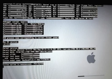

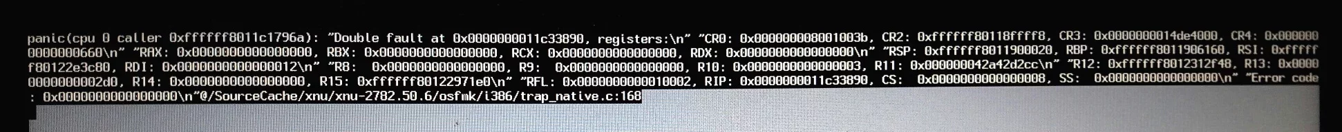

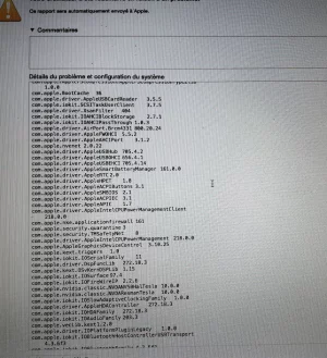

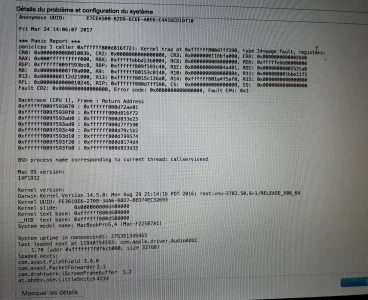

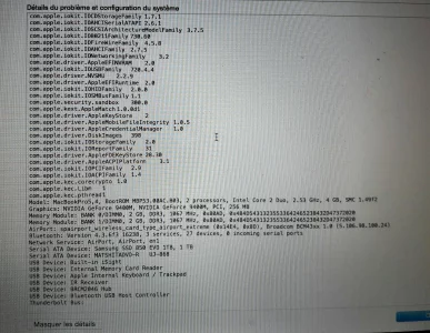

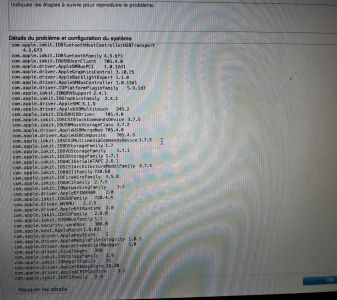

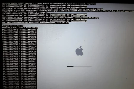

Cela fait un an que mon MacBook Pro Mid 2009 plante et redémarre sans raison apparente. Que ce soit au démarrage ou après 1mn, 5mn, 1h, 6h, une journée ou même un mois. Il peut, soit redémarrer et ne pas poser de problème jusqu’au plantage suivant, soit se bloquer sur écran gris, soit refuser de démarrer, soit replanter en boucle…
Evidemment, le forçage de l’arrêt et/ou les redémarrages forcés multiples ne doivent pas arranger les choses…
Je ne sais pas par ou aller pour régler ça, j’ai testé le démarrage sans extensions, parfois ça marche et souvent ça plante aussi.
Suite a un crash du DD d’origine j’ai installé un nouveau DD et la personne chez Apple chargée de récupérer mes données a installé yosemite a la place de Lion (Lion ou maverick je ne sais plus). je dis ça pour info au cas ou…
Safari plante depuis mais c’est nouveau, les applications Mail, Text Edit et Aperçu plantent aussi ces derniers temps, il devient même parfois impossible d’ouvrir Aperçu sans qu’il plante.
J’ai effectué hier une sauvegarde sur ma time capsule en vue de réinstaller Yosemite mais arrivé au moment de m’identifier avec mon ID apple afin de commencer la réinstallation, mon ID n’a pas été accepté ou reconnue alors que l’adresse et le mdp sont valides et fonctionnent par ailleurs. Donc impossible d’aller plus loin...
Est-ce que cela ne viendrait pas du fait que yosemite a été installé par ma boutique Apple avec leur identifiant ?
je vous remercie par avance si vous avez une piste pour moi !

j’ai réalisé quelques photos des écrans et du rapport d’erreur apple en pièces jointes
