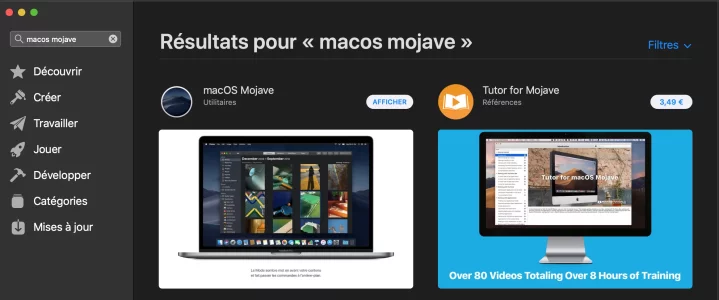

merci pour les conseils... mais j'ai déjà une amélioration l'écran est revenu comme par enchantement, hier j'ai fait une ouverture avec D (diagnostique) qui m'a dit que tout allait bien, j'avais oublié que j'ai de branché un HUB USB assez conséquent avec 4 Disques durs cause je prépare un bouquin avec beaucoup de photos... or j'ai appris en cherchant sur le net que ce genre de connexion"hub" peut rendre instable un mac et peut causer la disparition de dossiers !!! donc je l'ai retirer...
Mais ....... pour recharger Mojave que j'ai déjà comment faire??
Merci encore !
