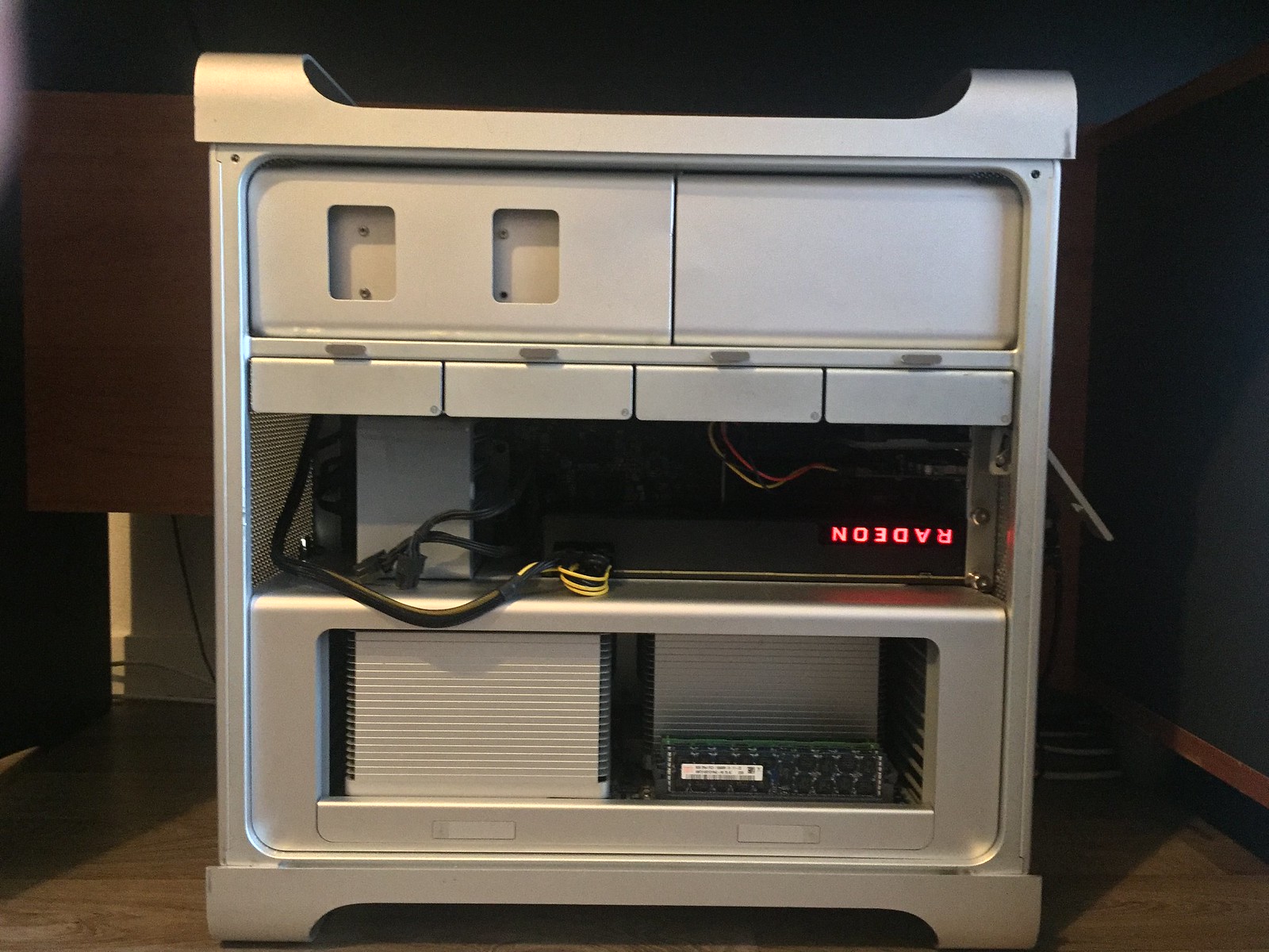

Perso, j'ai un Mac Pro 4.1 flashé 5.1 que j'ai upgradé ptit à ptit (Une Sapphire Vega 56 (Reference) avec bios Vega 56 Nitro+ en remplacement d'une Sapphire RX580 8Go Pulse, reconnue toutes les 2 nativement sous High Sierra & Mojave)
2 x Hexa Core Intel Xeon X5690 (12 cores physiques, 24 cores virtuels)
64 Go RAM DDR3 ECC 1333MHz
AMD Sapphire Vega 56 8 go (reconnue nativement sous High Sierra & Mojave)
1 X SSD Samsung 970 Evo 500Go Nvme sur Carte Pci-Express Aqua Computer kryom (Avec Refroidisseur passif)
1 x SSD Crucial BX100 500 Go Sata sur support adaptateur 2.5" vers 3.5" (Baie n°1)
2 x DD Seagate 3To
2 x DD WD 1 To
Lecteur Graveur Blu-Ray LG
Carte Wifi Apple Broadcom Bcm94360cd - 802.11 A/B/G/N/AC + Bluetooth 4.0 + cable extension pour utiliser l'antenne originale Bluetooth,avec support Continuity, Handoff et AirDrop
Carte Pci-Express USB3
Support sous le lecteur pour 2 x DD 2"5 & 1 x DD 3"5
Cable alimentation Pci-Express (Pixla Mod) pour cartes video puissantes (AMD Vega 56 / 64 (Reconnues en native sous High Sierra & Mojave) ou NVIDIA 10x0/20x0 (Reconnues avec Webdrivers compatibles quand ils seront disponibles pour Mojave)
Actuellement :
MacOs Mojave 10.14.2 sur SSD Samsung 970 Evo 500Go Nvme
Windows 10 Pro sur SSD Crucial BX100 500 Go Sata
Il n'a pas à rougir de mon PC Gamer Hackintosh (8700k / GTX1080ti avec Triple Boot Mojave (en attendant les Webdrivers Nvidia compatible) / Windows 10 Pro / Linux Mint)
