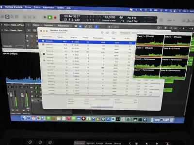

Je vais tenter tous cela. À savoir, sur certaines séquences le moniteur marque 8-10go de ram utilisée, et souvent 5go en cache et sur la grosse session qui bug il marque 11,70go de ram utilisée quasiement. Et 4,70 go en cache ! C'est quoi la ram en cache ?
La ram en cache c'est la partie inactive de la RAM qui est mise en cache c'est-à-dire déchargée temporairement de la RAM pour libérer de l'espace. Elle est stockée alors sur le SSD.
Oui la ram n'est pas saturée apparemment (le graphique pression sur la RAM est-il bien en vert ?), mais il faut pour en déduire que cela vient du plugin, que tu me donnes un aperçu de l'historique du processeur aussi (cliquer sur l'onglet processeur dans Moniteur d'Activité, trier par % processeur et prendre trois captures d'écran à intervalles réguliers pendant la lecture d'une session logic, par exemple toutes les 30 secondes cmd+maj+3, ou, cmd+maj+4 et sélectionner la zone à capturer)...
alors oui AU Hosting Service c'est bien les plugins, visiblement un (ou plusieurs) de ceux que tu utilises est (sont) très gourmand(s) (enfin je pense car chez moi AUHostingService dépasse rarement les 40%). Logic est bien en mode automatique au niveau des segments de calcul ?
Essaie peut-être de reproduire une saturation processeur de Logic avec cet utilitaire ouvert et poste une capture de quand ça plante.
Oui, c'est bien en automatique pour les segments de calculs.
Alors j'ai réussi à reprovoquer le problème vite fait avec des craquements.
Le Au hosting est à 100 et quelques pourcents, donc ce n'est pas la ram le problème c'est bien le processeur qui n'est pas assez puissant ?
Du coup, le M1, c'est un 4 coeurs perfo et 4 coeurs efficacités, c'est bien différent du M1 pro à 6 coeurs perfo et 2 coeurs efficacité si je comprends bien ? Le m1 max serait donc mieux voir le m2 ?
Donc si j'utilise beaucoup de vst, il vaut mieux changer de macbook pro ou il y a peut être un autre moyen ? À part changer mes plug in ?
