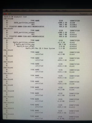

Bonjour à toutes et à tous,
Comme beaucoup j’ai ce problème, mon compte admin est passé subitement en compte standard. Je tenais à préciser qu’avant de poster ce message, j’ai tout tenter par rapport à ce que j’ai pu trouver sur ce forum, mais rien n’y fait… Toutes les manipulations terminent sur No such file or directory. J’espère sincèrement que quelqu’un pourra m’aider. Merci d’avance.

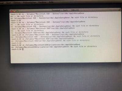

Je vais apporter effectivement quelques précisions sur ce que j’ai tenté de faire :
Premièrement j’ai essayé le Cmb + S au démarrage, mais je n’ai pas accès à localhost
Deuxièmement j’ai essayé de faire la manipulation comme celle que tu m’as envoyé ci-dessus, tout va bien jusqu’à ce que je tape : rm /Volumes/"Macintosh SSD - Données"/var/db/.AppleSetupDone
Le message No file or directory apparaît.
J’ai également essayé de voir si le disque était monté ou non mais la case est grisée et pour le coup j’ai peur de faire une bêtise.

Essaye avec
rm /Volumes/"Macintosh SSD"/var/db/.AppleSetupDone
Poste une photo du Terminal après l'exécution de cette commande
Voici la photo, j’ai essayé plusieurs choses, normalement il y a un accent sur le « E » de Données mais je ne peux pas le mettre sur le terminal, même en copier coller via Safari, tu penses que ça peut venir de là ?

Bonjour, merci d’essayer de m’aider. Je n’arrive pas à mettre d’accent sur le terminal, même en copie collant via safari, est-ce que c’est possible de mettre des accent sur le terminal ?
Je viens de le faire, idem, je m’arrache les cheveux… Tu penses que ça peut venir de l’accent de Données ?
Non, ça vient du fait que tu n'as pas respecté l'espace entre
rm /Volumes/Macintosh\
et
SSD/private/var/db/.AppleSetupDone
⚠️ il faut faire très attention avec le Terminal en général et avec la commande rm en particulier : une erreur de syntaxe d'un caractère peut conduire à l'effacement de tout un disque !
et
Je viens de réessayer, il me redit No such file, jpp lol

bonjour,
le problème c'est le nom exacte du ssd.... donc dans terminal tu tapes :
diskutil list
et tu postes une photo

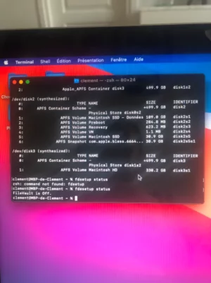

Bonjour Ahiqar, merci d’essayer de m’aider. Voici la photo sur le terminal actuel (pour le diskutil list que j’ai fait avant de faire Cmd R, la photo est dans mon poste initial)
    71,4 KB · Affichages: 17
Tu n'as plus de volume "Macintosh HD" ou similaire. J'espère que tu as une sauvegarde de tes données car il n'y qu'une seule solution : reformater le disque et mettre en place un système macos Big sur.
