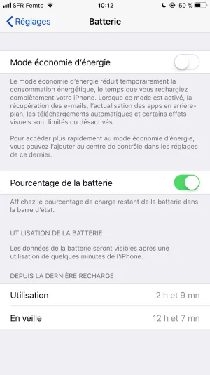

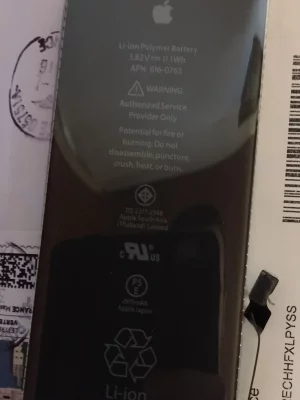

bonjour, oui le bouton fonctionne niquel. je n'ai pas tenté de changer la nappe, par ailleurs j'ai acheté une nouvelle batterie (avec logo Apple dessus donc original), voici ma consommation après une charge complète, l'autonomie est elle normal ? A noter que je n'ai toujours pas accès au % utilisé par les applications est-ce normal? Merci d'avance

Vous l’avez commandé ou la batterie ? Même si il y a le logo Apple je doute que ce soit une original.

Sur le site Fnac, elle a l'air de ne pas se vider vite c'est plutôt bon signe ? que Pensez vous de ma consommation? J'a

Sur le site Fnac, elle a l'air de ne pas se vider vite c'est plutôt bon signe ? que Pensez vous de ma consommation? J'ai tenté de faire un reboot toujours pas de % d'utilisation, tout est à jour.
Tu n'auras pas de % d'utilisation avec une batterie ne venant pas d'Apple
Apple ne vendant aucune pièce détachée, les sites qui prétendent vendre des batteries d'origine vendent soit des batteries récupérées sur des iPhones en panne, soit des contrefaçons.
Dans ton cas c'est clairement la deuxième option, malgré le beau logo Apple.
