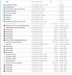

Dans le finder, dossier images,
J'ai un dossier Bibliothèque / iPhoto.photoslibrary et dans ce dossier de 41,2 Mo, créé le jeudi 22 avril 2021 il y a 8 photos dont des récentes,
J'ai aussi un autre dossier "iPhoto Library.photoslibrary" et dans ce dossier quand je clic ça dit Photos Library (sans le i) - 19,35 Go, créé le samedi 17 avril 2021
J'ai encore un autre dossier : "Photos Library.photoslibrary" et dans ce dossier quand je clic ça dit Photos Library - 602,7 Mo, créé le mercredi 1 janvier 2020
Historique : J'ai migré successivement via la TC de Mavericks à El capitan puis à Bigsur et maintenant à Séquoïa.
Je me suis rendu compte récemment, alors que j'ai configuré le stockage des photos actuellement sur mon Mac vers iCloud que sur le cloud je n'ai que 16 Go de photos.
Ce que je voudrais faire, c'est pouvoir regrouper toutes mes photos (sur mon Mac) dans le dossier (je ne sais pas lequel c'est) qui est automatiquement stocké sur iCoud.
Est-ce que c'est plus clair ?

Pour le changement de fichier de la photothèque j'ai trouvé : option+icone logiciel photo.
Je n'arrive pas à déposer les photos (elles ne s'affichent pas) des fichiers iPhoto dans la photothèque.

Déjà tu peux supprimer les .migratedphotolibrary : c'était celles de iPhoto avant le passage à Photos (même si le poids supérieur de « iPhoto Library.migratedphotolibrary » par rapport à son pendant « iPhoto Library.photoslibrary » pose question ?)
Ensuite va se poser la question de fusionner les trois photothèques que sont :
  • Bibliotheque iPhoto.photoslibrary
  • iPhoto Library.photoslibrary
  • Photos Library.photoslibrary
Dans un premier temps, il faut identifier celle qui est actuellement synchronisée via iCloud : lance l'application Photos en maintenant la touche option, charge la première photothèque et va dans les Préférences pour voir si c'est la photothèque système :
Essaye-les toutes pour identifier avec certitude la photothèque système (je te conseille de lui mettre un tag vert dans le Finder)
Enfin il faudra l'ouvrir dans l'application Photos puis y importer le contenu des deux autres :
Ton fichier iPhoto.photoslibrary peut être ouvert par Photo pour être transformé en fichier Photos Library.photoslibrary
Il est possible de voir ce qu'il y a dans ces fichiers en faisant un clic droit / afficher le contenu du paquet pour trouver les photos originales (dans un dossier qui s'intitule originale).
Donc un drag and drop d'un dossier vers une photothèque ouverte et ça devrait le faire.

Merci Sly, afficher le contenu du paquet était la solution pour tout transférer sur la photothèque (Photos Library.photoslibrary) qui apparait bien comme photothèque système, merci Bicus.
Est-ce que je peux supprimer les fichiers iPhoto et bibliothèque ?
Les photos sont arrivées dans le désordre, dans tous les sens, et sous forme de doublons, triplets et j'en passe. Y a-t-il une possibilité de les réordonner et de les redresser automatiquement ?
Le fichier iPhoto peut être supprimé dès lors que tu sûr d'avoir copié tes photos dans l'autre fichier (Photos Library.photoslibrary)
Pour en être sûr, tu mets à la corbeille le fichier iPhoto mais tu ne vides pas la corbeille. Et tu ouvres l'application Photos pour vérifier que toutes les photos sont bien présentes.
Le dossier Bibliothèque lui ne doit pas être supprimé !
Il va falloir faire du tri (à la main).
Ilo est possible de sélectionner plusieurs photos (touche shift enfoncée) et d'appliquer une rotation à ces photos sélectionnées.

La solution était de suivre le protocole mis ne place par Apple pour importer une photothèque dans une autre :

Voilà pourquoi il ne fallait pas importer tout le contenu du dossier à l'arrache, mais bien passer par la procédure officielle analyse la phtothèque à importer, et n'en importe que les photos originales et retouchées, en laissant de coté les vignettes et autres déchets inutiles de la précédente photothèque que tu as importées avec tout le contenu en vrac

Ben si...
Parce que je ne suis pas arrivé au-delà du point 3 : Dans la fenêtre Importer, sélectionnez la photothèque contenant les photos et vidéos que vous souhaitez importer, puis cliquez sur Consulter avant d’importer. Sinon je l'aurai fait, mais j'avais un message qui disait :

La photothèque sélectionnée doit être réparée avant d'être importée. Fermez l'app Photos, puis ouvrez cette photothèque dans le Finder pour lancer le processus...
Ce que j'ai essayé de faire mais n'y suis pas parvenu.
Tu as donc quitté l'application Photos, puis à nouveau ouverte en maintenant la touche option pour sélectionner l'une des deux autres photohèques (≠ pas la « système ») à importer, puis tu as immédiatement maintenu les deux touches option et command comme décrit ici :
Et ensuite, il s'est passé quoi ?
Je me suis arrêté ou je t'ai dit après avoir fait ce que me disait la fenêtre à savoir ouvrir cette photothèque dans le finder pour lancer le processus.

En fait, j'ai effectivement suivi tes conseils et comme ça n'a pas fonctionné jusqu'au bout (tu n'y est pour rien et tu n'étais pas avec moi devant l'ordi) je suis remonté au message de Sly et j'ai suivi la méthode qu'elle proposait. Et ça a été très long...Et ça n'a pas été parfait. Ensuite j'ai fait le tri dans la photothèque et supprimé près de 2000 photos de chantiers et de travaux.
Je vais faire ce que tu m'as dit, suivre les conseils d'Apple et voir comment le fichier se répare. Mais le réintégrer à la photothèque système, je vais devoir peser le pour et le contre. Il y aura certes, si la réparation est impeccable, l'avantage d'avoir un fichier en ordre, mais il va falloir que je recommence le tri.

Ça n'a pas lancé l'application Photos ? Ou alors la photothèque à réparer ne s'y est pas ouverte ? Ou alors elle s'y est ouverte sans erreurs ?
Si tu as une sauvegarde Time Machine d'hier, à ta place je récupérerai les photothèques en l'état avant l'import, au moins pour essayer de les réparer une par une dans Photos maintenant que tu sais comment.
