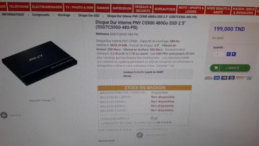

J'ai l'intention de remplacer mon Hdd 500go depuis longtemps. Macbook pro mi 2010 avec système high Sierra.
Aujourd'hui il y a eu un problème avec., au demarrage un point d'interrogation s affiche.
Par ce fait, j'ai pris comme bonne occasion de le remplacer par un ssd. Et effectivement j'ai acheté un nouveau avec ces caractéristiques en pièce jointe.
Le problème ici qu'au demarrage le point d'interrogation s'affiche toujours, alors j ai consulter google et j ai lu des articles et vu des vidéos. Et voici ce que j'ai fait sans aboutir à la résolution du problème:

J'aurais plutôt pris un Crucial.
Cela étant, le ? est normal car tu n'as pas d'OS sur ton SSD.
Tu devrais déjà faire un test simple et mettre ton disque dur dans un boitier externe et démarrer avec la touche alt enfoncée pour démarrer sur le disque devenu externe. Est ce possible ?
