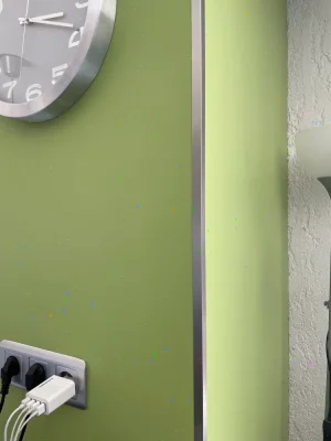

hello,
J’ai fait plusieurs recherches et j’ai bien l’impression d’être le seul à avoir ce problème.
Lorsque je prends des photos, la plupart du temps j’ai des points de couleurs, noirs blancs roses verts jaunes ou bleus.
Ils sont éparpillés sur là photos mais rarement au même endroit d’une photo à une autre.
Le plus étrange, c’est que sur une photo live, la seule image avec ce défaut et l’image élue automatiquement principale… Si je la change manuellement, la nouvelle image principale n’a pas de défauts…
J’ai pas encore creusé, mais ça me donne l’impression que ça pourrait être lié au HDR.
Quelqu’une aurait déjà eu ce soucis ?
Merci d’avance pour vos réponses.
Pour illustrer le problème, voici une photo prise à l’instant !
Pour info, j’ai désactivé toutes les fioritures de l’app caméra (hdr, détection scène, photo live, etc…) et rien n’y fait!
Entre temps, j’ai même passé la dernière maj iOS, et je suis même allé jusqu’à remettre à zéro l’iPhone, et l’utiliser brut, sans aucune restauration de mes données ou compte…

Je n’ai jamais vu un bruit aussi coloré, on dirait presque une altération du capteur, mais si tu dis que ce n’est pas systématiquement au même endroit, ce serait bizarre…
  • Tout est d’origine dans cet iPhone ?
  • As-tu essayé une application de photos tierce (ProCam, LightRoom…) ? Ces dernières permettent de plus de prendre des fichiers JPG et RAW(DNG) ; ces JPG et RAW présentent ils les mêmes problèmes lors de leur édition ?
Salut, merci pour cette idée que je vais tester, mais entre temps j’ai fait un nouveau test qui me rend perplexe…
J’ai pris une photo similaire avec la caméra « selfie »… Et j’ai le même symptôme !!!
Je crois que je vais faire une restauration système complète au cas où!
Je viens de tester LightRoom qui ne reproduit pas le problème tant que je reste en DNG, par contre dès que je passe en JPG le problème apparait...
J'ai l'impression que ça peut être un bug logiciel, ou alors SOC foireux qui ne calcul mal au moment de compresser la photo...
Quand j'aurais réinstallé un système complet, je m'enlèverais le doute du bug logiciel !
Voilà, restauration faite… Problème toujours présent…
A force de faire des tests je me suis rendu compte que parfois les artefacts apparaissent pendant une fraction de seconde puis disparaissent ou du moins s’estompent énormément…
La restauration a été faite depuis une sauvegarde?
Non justement. La première fois j’avais fait remise à zéro sans restauration de données. Et là je suis allé plus loin en faisant une réinstallation système (en mode DFU), sans restauration de données !
