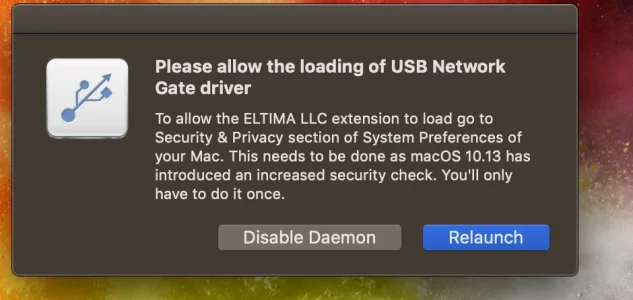

Bonjour, J'ai téléchargé par erreur le logiciel "USB NETWORK gate" malgré sa suppression, j'ai un POP UP qui s'ouvre à chaque démarrage du Mac (Voir P.J.). Malgré toutes les tentatives je n'arrive pas à le supprimer?
Pouvez-vous m'aider? Merci

C'est bien, encore faut-il suivre ce qui est mentionné, la traduction littérale de ton pop-up est...
Autorisez l'extension Eltima LCC à se charger dans la sécurité et la confidentialité des préférences système de votre Mac. Cela doit être fait car macOS 10.13 a introduit un contrôle de sécurité accru. Vous n'aurez qu'à le faire une fois.
...de plus c'est tout à fait normal, puis que tu as installé ou tenté de le faire, ce logiciel... https://www.eltima.com/fr/products/usb-over-ethernet/
Si tu fais un clic sur Disable Daemon, ce pop-up revient ?

J'ai suivi les instructions et autoriser dans "Confidentialité. Mais rien n'y fait! Quand je clique sur Disable Daemon il disparaît lors de la session, mais revient à la prochaine ouverture de l'ordinateur.

Je viens de tester ceci, dans le dossier Applications un clic sur USB Network Gate...
...un clic sur Continue...
...un clic sur Agree ouvrira cette fenêtre...
...un clic sur Continue ouvrira une fenêtre de sécurité te demandant ton mot de passe que tu taperas. Tu patientes quelques secondes et tu auras cette fenêtre...
...un clic sur Start ouvrira une page internet que tu fermeras. Dans le dossier Applications, un double-clic sur l'icône de USB Network Gate ouvrira cette fenêtre...
...dans la barre de menu en haut dans USB Network Gate tu auras l'option Uninstall USB Network Gate que tu sélectionneras...
...tu auras cette fenêtre...
...un clic sur Continue, tu devras entrer ton mot de passe, un clic sur OK, tu patientes quelques secondes, tu auras cette fenêtre...
...un clic sur Done et cette application sera effacée. C'est un peu long, mais la prochaine fois, réfléchis à ce que tu installes.

Par curiosité tu installes et lances Malwarebytes, un clic sur Scan Now et vois s'il fait du ménage. En recherche manuelle de fichiers/dossiers essaye en utilisant EasyFind regarde les réglages de ctte copie écran...
...et vois ce qu'il trouve en tapant eltima et commander one.

Eh bien tu as une tripotée de eltima. Maintenant à toi de savoir en regardant les dates si c'est cohérent. Si oui, tu peux tout virer sans remords. Commence par les dossiers, car ils contiennent généralement le reste. Si un fichier/dossier est récalcitrant et ne disparaît pas de la fenêtre, tu fais un clic droit dessus et tu sélectionnes Afficher dans le Finder, il s'ouvrira en sélectionnant bien le fichier/dossier que tu pourras supprimer. C'est une protection, car on te demandera ton mot de passe pour la suppression.

Et cela n'a pas été sans mal. En fait la source du problème était eveUSB un truc que j'ai du installer sans le voir, avec un autre programme j'imagine (et pourtant je fais attention). Je m'en suis rendu compte en voulant lancer USB Network gate, et ce dernier m'indiquait que l'opération était impossible tant qu'il y aurait EveUSB OEM d'installé (j'en avais jamais entendu parlé avant).
J'ai donc fait un coup de EasyFind, avec plus de 30 résultats ...
Suppression à la main des .pkg (il y en avait un pour désinstaller, mais manifestement il ne fonctionnait pas).
Je suis allé ensuite chercher un peu sur le Net, et fait des manips via le terminal :
sudo launchctl unload -w /Library/LaunchDaemons/us.electronic.eveusb.daemon.plist
Puis suppression des fichiers restants (là je ne suis pas certain d'avoir tout bien fait dans le bon ordre mais bon)
Puis :
 sudo pkgutil --forget us.electronic.pkg.eveusb.oem
Puis, installation et désinstallation de USB Network gate comme indiqué par @Locke juste avant. Puis reboot, et voilà, plus de popup.
Quel enfer ce truc.
Tu as trouvé la solution. En fait tu avais encore des daemons qui se trouvent dans la Bibliothèque de Macintosh HD dans les dossiers LaunchAgents et LaunchDaemons et/ou dans la Bibliothèque de TA Maison. C'est bien là dedans que je t'aurais envoyé faire une vérification et en effet sur internet il y a ceci... https://electronicassist.freshdesk....44001312446-software-development-kit-for-mac- ...ce sont vraiment des processus pernicieux !

J'ai été confronté au même problème récemment. C'est un logiciel qui peux s'installer de façon autonome ou à traver d'autres applications. Le but est de pouvoir avoir accès à un périphérique USB depuis un ordi sur le même réseau.
La solution la plus efficace est de supprimer le fichier com.eltima.eveusb.daemon.plist qui se trouve dans le dossier /Library/LaunchDaemons.
