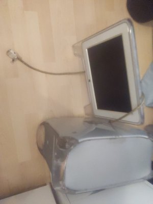

Bonjour à tous
J'ai récemment fait l'acquisition d'un powermac G4 et d'un studio display mais le problème c'est que quand j'aissaie d'allumer le Mac il la diode qui s'allume et des que lâche le bouton il s'éteint et sans Mac pas de studio display
Merci d'avance
    65,6 KB · Affichages: 135
Il te faut vérifier les tensions fournies par l'alim : +5V sur les fils rouges, +12V sur les jaunes, de mémoire +22V sur le blanc, et la masse sur les noirs. Je pense que le +5V ou le +12V ont un problème.
