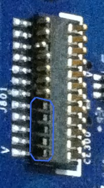

Voilà, j'ai récupéré un PowerMac G5 Quad 2.5Ghz, j'ai nettoyé le bestiau et j'ai remarqué que quelques pin de la carte mère allant sur la petite carte en façade (power + led, audio, usb et firewire) ont été arrachées.

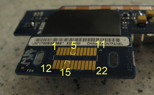

Daprès ce que j'ai pu trouvé les contacts sont assignés comme ceci
01 02 03 04 05 05 06 07 08 09 10 11
12 13 14 15 15 16 17 18 19 20 21 22
Audio
USB
Firewire
Power(bouton)/LED
01: Audio gauche
02: Audio masse
03: Audio droite
04: ???
05: FIREWIRE masse (double)
06: USB VCC (+5V)
07: masse
08: masse
09: FIREWIRE TPB-
10: FIREWIRE TPB+
11: LED
12: Firewire FW802C IC VDDA (+3.3V)
13: ???
14: masse
15: FIREWIRE VCC (double) (+12V)
16: masse
17: USB D-
18: USB D+
19: GND
20: FIREWIRE TPA-
21: FIREWIRE TPA+
22: Power (bouton)
Est-ce réparable? Si oui comment? Apriori power n'est pas abimé, l'allumer tel quel est risqué?
