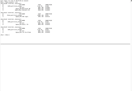

Deux questions :
- Quelle version de macOS ?
- Pourriez faire un diskutil list dans Terminal et poster le résultat dans une fenêtre de code ?

je suis sous High sierra 10.13.6. Pour ce qui est de la fenêtre de code, je ne sais pas faire, voici la capture d'écran :
    99,1 KB · Affichages: 161
Vous avez 3 disques externes. Le premier bizarrement a une table de partition MBR apparemment (FDisk), avec un volume HFS. Ça pourrait venir de là. Essayez de démarrer sans ce disque pour commencer.
