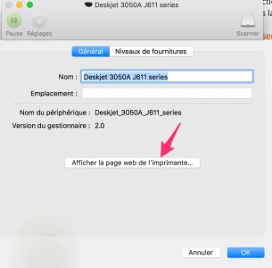

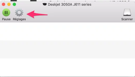

Salut,
T'es allez voir dans les Préférences imprimante ? ( screens )
Le classique : supprimer l'imprimante avec le petit - , et l'ajouter à nouveau.
Rien d'autre à te proposer !
    11,5 KB · Affichages: 129
    37,3 KB · Affichages: 121
