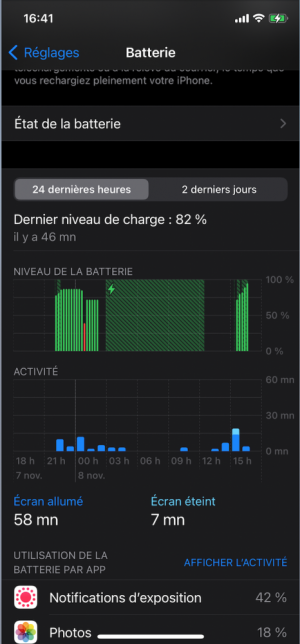

Achat 2ème batterie - batterie générique - Amazon:
- La 2ème batterie arrive le samedi 7.
- Je l’installe et tout à l’air ok, bon pourcentage
- Ok sur coconutBattery
- Mais au final de courte durée
- arrêts inopinés
- 0%
- Chose différente cette fois ci : après le redémarrage et que la batterie affiche 0%; parfois elle récupère le bon pourcentage
- Mais bon ça va de pire en pire (arrêts sans cesse sans l’utiliser)
=> Je décide de remettre ma batterie d’origine encore une fois
Je dois encore faire la technique de la vidéo pour récupérer ma batterie d’origine
- Problème => même avec ma batterie d’origine maintenant j’ai des arrêts inopinés (j’ai encore essayé hard reset etc, rien n’y fait)
- Donc ma batterie qui fonctionnait bien et sans soucis a les mêmes problèmes désormais
