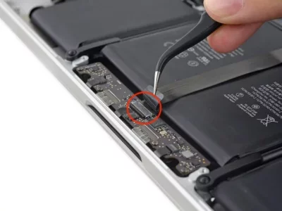

En fait, je ne sais pas si le problème est hardware ou software. Parce que j'ai pu détériorer un composant du trackpad en changeant la batterie mais dans ce cas, j'imagine que le force touch ne fonctionnerait pas ?
Aussi, il est possible que j'ai endommagé un pin de ce connecteur, est-ce que cela pourrait être la raison de ce dysfonctionnement ? Si c'est le cas, comment cela se fait que le clavier non plus ne réagit pas alors que c'est le connecteur du trackpad qui pourrait avoir été endommagé ? Les deux sont liés ?
