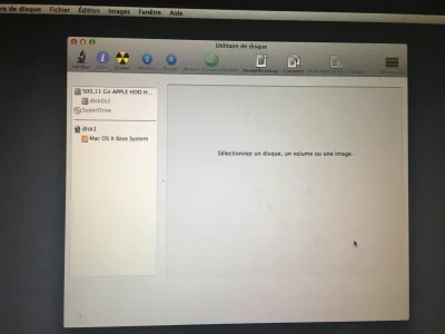

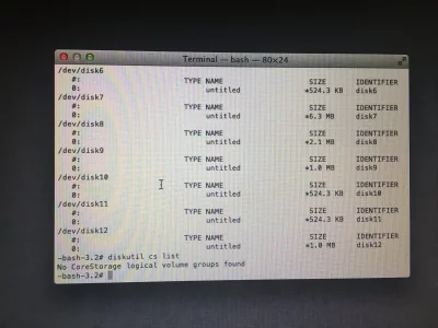

Bonjour, il y a quelques jours de cela j'ai eu un problème avec mon macbook pro qui fonctionnait très bien auparavant.
Tout à commencer quand j'ai voulu le réinitialiser, au début il marchait correctement puis quelques heures après quand je l'ai rallumé, il s'est mis à faire un bruit bizarre de grattement pour ensuite afficher un dossier avec un ?.
Je suis donc aller voir plusieurs sites et tester plusieurs manipulations mais rien ne semble marcher. Il y en a quelques que je n'ai pas pu effectuer car il me manque du matériel comme par exemple le CD d'installation.
J'en ai donc déduit d'après tout ce que j'ai pu lire que soit la nappe SATA, soit le DD est mort.
Peu connaisseuse en informatique, j'aimerais que l'on puisse m'aider à savoir quel est le problème s'il vous plaît.
Merci d'avance !

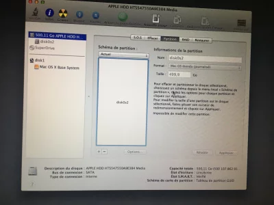

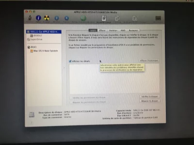

Je vous poste donc quelques photos des différents tests effectués :
Ps : J'ai oublié de vous mettre des photos quand j'ai effectué vérifier et réparer le disque dur, qui m'ont tous deux dit qu'il n'y avait aucun problème détecté.

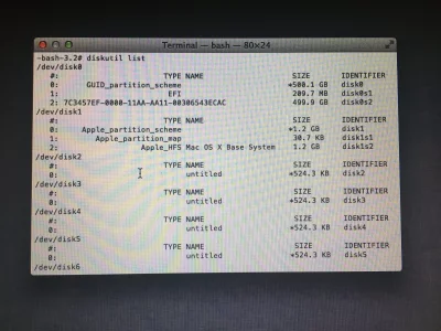

Le disque n'est plus identifié normalement, et diskutil ne voit qu'un volume 7C3.............CAC au lieu des 4 disques qui devraient s'y trouver.
Il est tout à fait possible que ce soit la nappe vu le modèle 2012.

C'est ce dont j'avais pensé, j'ai commandé une nappe hier, mais je n'étais pas sûre donc je vais essayer de la changer et je verrais bien si cela marche ou pas. Merci beaucoup !
Bonjour Quisik
- et :coucou: Claude (Quisik a laissé un message sur ma page de profil --> d'où mon immiscion dans ce fil où tu as déjà posté)
@ Quisik

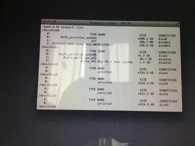

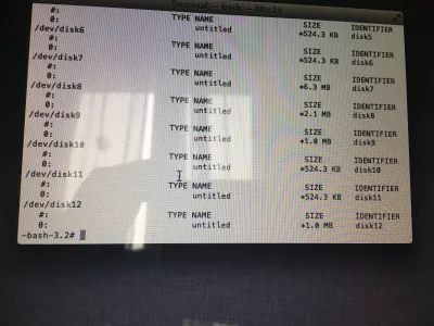

Tu as démarré sur l'OS de secours d'usine du Mac = Mountain Lion. Après démarrage par internet (globe terrestre) qui a téléchargé en RAM une image-disque portant cet OS de secours. Cet OS ancien ne reconnaît pas le format apfs --> donc il affiche sur la partition de type : "Apple_APFS" --> l'UUID universel de ce type = 7C3457EF-0000-11AA-AA11-00306543ECAC en remplacement.
Passe la commande :
sysctl hw.model
  • qui affiche l'identifiant de modèle du Mac.
Poste-le. Je parie que tu as un MacBook Pro de 2012. Genre identifiant 9,2 pour un MacBook Pro 13" mi-2012. Modèles d'une année où la nappe SATA se montre fréquemment défaillante à l'usage.

Redémarre (Menu  > Redémarrer) > et tiens aussitôt pressées les 3 touches : ⌘⌥R (cmd alt R) = démarrage par internet -->
- connexion au Wi-Fi > téléchargement en RAM d'un OS de secours Mojave (500 Mo - globe terrestre en rotation) > démarrage à la fin du Mac sur cet OS en RAM. Tu retrouves un écran aux 4 Utilitaires macOS.
Lance le Terminal > repasse la commande :
diskutil list
  • qui affiche le tableau des disques
  • dans cette page de MacGé > presse le bouton
    ici :
    menu  : </> Code > par ⌘V colle dans la fenêtre Code > presse le bouton Insérer (ce procédé permet un affichage fenêtré qui économise l'espace de page en respectant la mise en forme des tableaux du «Terminal» --> d'où une plus grande lisibilité)
=> ces informations montreront la configuration logique de ton disque.

Tu n'as manifestement pas redémarré par internet de la bonne façon > pour télécharger un OS de secours Mojave -->
- la preuve : le volume de l'OS de secours démarré s'intitule toujours Mac OS X Base System (le Mac initial étant typique de volumes de secours Lion ou Mountain Lion). Et tu continues d'avoir l'UUID : 7C3457EF-0000-11AA-AA11-00306543ECAC sur la partition principale => signe de non-reconnaissance de l'apfs.​
=> tu as vraiment redémarré en tenant pressées les 3 touches : R (cmd alt R) ? --> ce qui permet de récupérer un OS de secours Mojave ?
Ah non j'ai redémarré qu'avec ⌘R. Je redémarre avec les commandes ci-dessus.

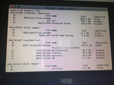

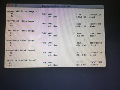

Du coup voici le résultat que cela m'a donné :

Edit : A voir tes photos Quisik34 le format APFS est bien reconnu, mais le disque non.
Je pense toujours à la nappe…
Mais l'avis du Boss sera déterminant
Je vois que l'apfs est reconnu cette fois-ci (par l'OS de secours Mojave téléchargé en RAM par internet).
Passe la commande :
diskutil ap deleteContainer disk2 "Macintosh HD"
  • mets "Macintosh HD" avec les ""
  • la commande supprime l'apfs > et reformate un volume Macintosh HD
Poste l'affichage retourné.

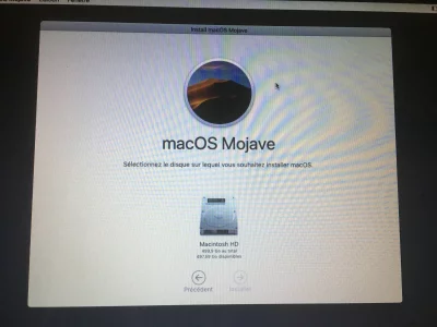

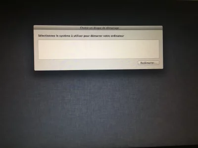

Parcontre quand en démarrant comme ça, le disque apparaît quand je veux installer le mac OS mais pas dans disque de démarrage, vous pensez que ça peut changer quelque chose de le faire ?
    1 Mo · Affichages: 154

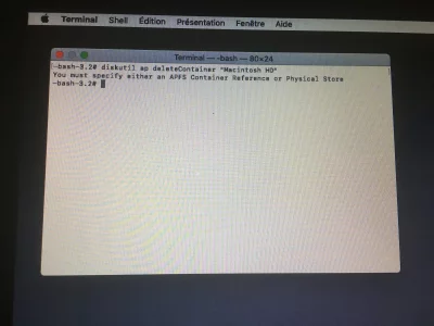

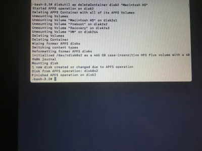

Voici ce que ça m'affiche :
    1,2 Mo · Affichages: 154
Tu as omis disk2 entre deleteContainer et "Macintosh HD". Repasse la commande exacte :
  • et poste le retour.
Le reformatage s'est bien passé -->
- dans la fenêtre des 4 Utilitaires macOS > lance l'option : "Réinstaller macOS" => et choisis Macintosh HD comme destination lorsque cela te sera proposé​
=> tu n'auras qu'à dire comment ça s'est passé...

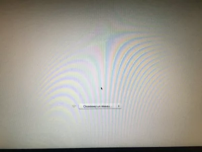

Merci beaucoup ! L'installation s'est effectuée avec succès et je peux maintenant configurer mon macbook. Pensez-vous quand même qu'il soit utile de changer la nappe ? Car mon mac fait un bruit bizarre au démarrage.
