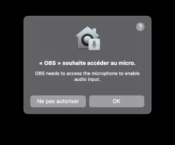

Je viens de tester et macOS Monterey ne pose aucun problème dans mon iMac 24" M1. Par contre, lors de l'installation tu as dû avoir cet écran...

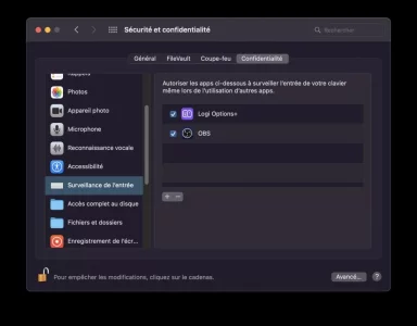

...puis celui-ci...
...dans lequel il faut donner l'autorisation dans Préférences Système/Sécurité et confidentialité/Surveillance de l'entrée. Si tel n'est le cas, vérifie ces 2 points et si ça coince, fais-en la désinstallation et recommence.
...puis celui-ci...
