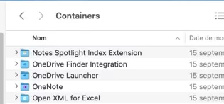

Quitte complètement l'application (éventuellement avec un redémarrage en mode sans échec) puis positionne-toi sur le dossier ~/Bibliothèque/Containers et supprime les deux dossiers liés à OneDrive qui s'y trouvent :

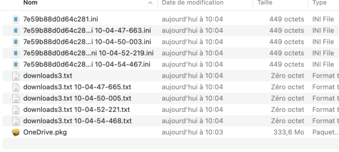

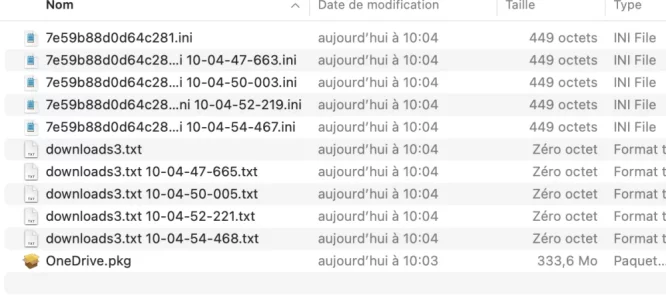

Voici une capture d'écran des éléments qui s'ajoutent automatiquement dans la corbeille.
Merci pour votre aide

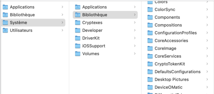

C'est parce que tu ne cherches pas dans la bonne Bibliothèque ! Rappelons que, par défaut, le dossier ~/Bibliothèque (la Bibliothèque du compte utilisateur - à ne pas confondre avec celle qui est à la racine du disque dur ou celle qui est dans /Système) est masqué. On y accède par le menu "Aller" du Finder en tenant la touche "Option" enfoncée.
On peut aussi demander à ce que ce dossier ne soit plus masqué dans les "Options de présentation" du dossier "Départ" du compte utilisateur (celui avec l'icône de petite maison). Ou, plus simplement, se créer un raccourci dans la barre latérale des fenêtres du Finder.

Les fichiers sont dans TA bibliothèque: Macintosh HD/Utilisateur/ton nom/Bibliothèque/Containers.
Si tu ne vois pas ta bibliothèque dans l'onglet /ton nom ouvrir option d'affichage et coché affiché la bibliothèque.
Ah ok en suivant tes indications c'est la même chose il n'apparait pas dans le dossier

Qu'est-ce que tu ne comprends pas exactement dans "on y accède par le menu "Aller" du Finder en tenant la touche "Option" enfoncée" ? Ou bien dans "(la Bibliothèque du compte utilisateur - à ne pas confondre avec celle qui est à la racine du disque dur ou celle qui est dans /Système)" ?

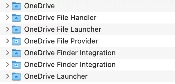

désolé je patauge sévère
Voilà les dossiers Onedrive, je peux tous les supprimer?

Malgré la suppression des dossiers et de la ré installation de onedrive, le problème persiste
