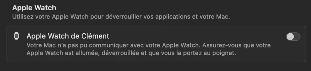

- Je ne peut plus déverrouiller mon Mac avec mon Apple Watch S5 :

La réponse est dans le texte. Est-ce que tu as modifié le réglages de sécurité du démarrage de ton Mac?
A tout hasard, tu as désactivé SIP? Utilisé OCLP?
D'ailleurs c'est quoi comme Mac, avec quelle version de macOS?

Mon Apple Watch a enfin bien voulue communiquer avec mon Mac.
Il ne manque plus que l'instantanée Time Machine et Apple Pay.

j'ai le même problème depuis la mise à jour vers Sequoia (déverrouillage impossible avec apple watch). Comment as-tu fait pour le résoudre ?
Malheureusement je n’ai pas de réelle solution à ce problème, j’ai essayé de la reconnecter (avec wifi, avec partage de connexion de mon iPhone) mais impossible de le faire fonctionner.
Et le lendemain en réessayent en wifi ça a fonctionné.

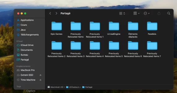

Par contre Nouveau problème.
j'ai plein de dossier Previously Relocated Items dans le dossier partagé.
quelqu'un peut me dire si ils sont supprimables s'il vous plait.
cordialement,
