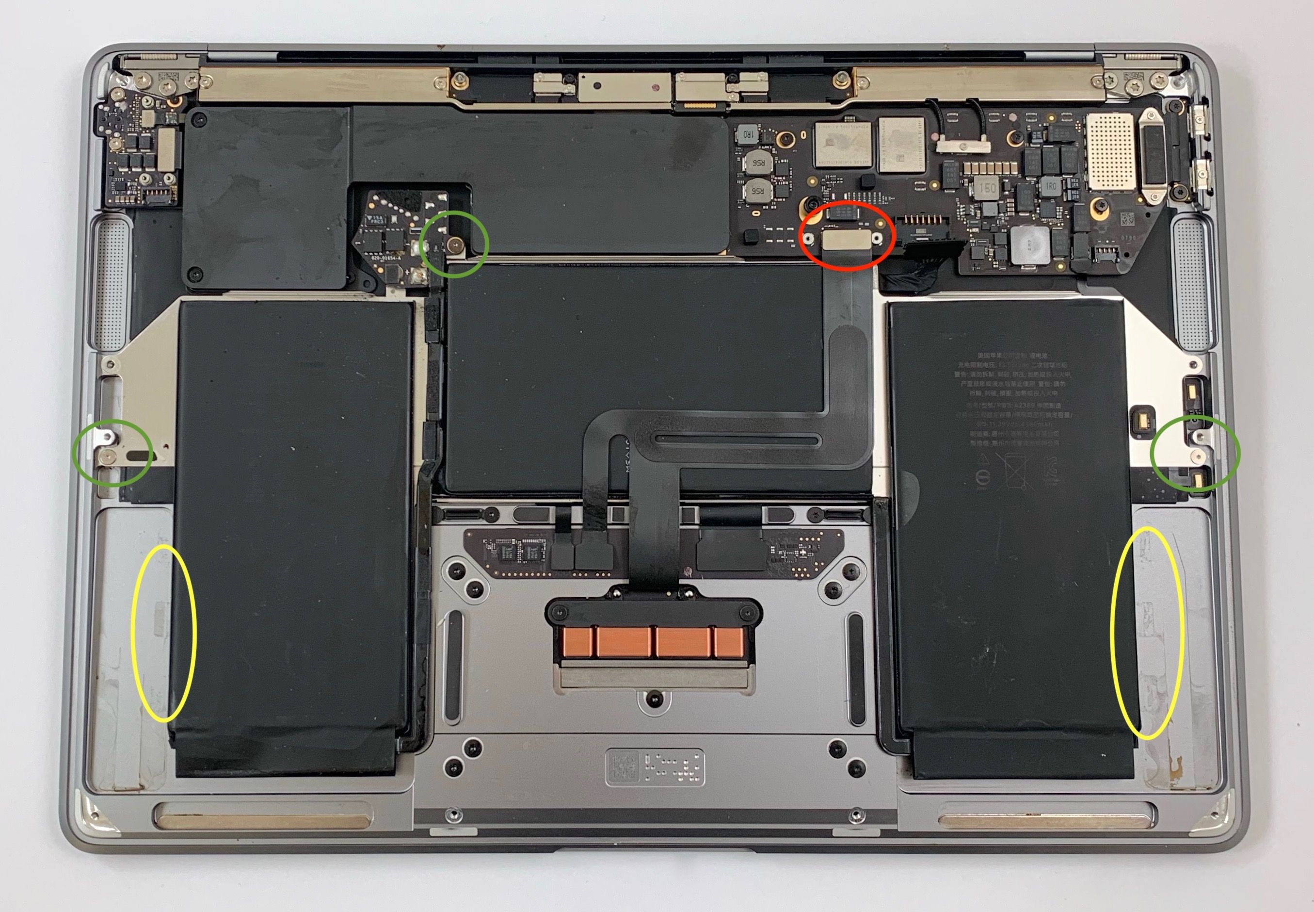

hello d'après les éléments que tu donnes, la batterie est à suspecter fortement. En effet, 2 ans, c'est court comme durée de vie, mais les batteries sont imprévisibles.
je te conseille de la changer tu peux le faire toi même car la batterie est simplement vissée sur une platine
est-ce un macbook air M1 13 pouces 2020 ? (tu peux vérifier le modèle avec le no de série ici)
si oui voici le tuto:
Changer la batterie d'un macbook air M1 13 pouces 2020
