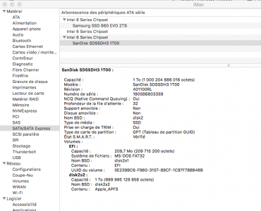

De plus, il mets vraiment longtemps à démarrer alors que j'ai un SSD qui "avant" me permettait de démarrer très rapidement.
Juste comme ça, est-ce que ton SSD a suffisamment de place et le Trim a-t-il été activé ?
Oui, le Trim est bien activé.
