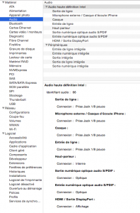

Audio ?
Euh, je ne sais pas quoi dire, je ne vois pas d'infos
cf/ capture d'écran
    140,5 KB · Affichages: 143
ca serait cool ! je vais me pencher sur la question, en attendant, j'aimerai comprendre pourquoi, aucun Son ne ne sort et que la carte Son d'origine ne soit même pas spécifiée .... ?
Et bien, mais je e ne vois pas "Sortie intégrée".
Je ne sais pas si je comprends bien ou tu veux que je regarde, plus haut, je t'ai envoyé une capture d'écran pour :
Menu Pomme > A propos de ce mac > Rapport système > Audio

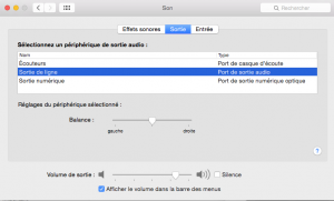

et là, une capture pour :
préférences systeme > son / sortie
  • Son:sortie.png
    58,7 KB · Affichages: 130
Sur la capture du post #3, il y a bien sortie intégrée (3ème choix en partant du bas de ta liste).
Ok, vu et déployé :
Sortie intégrée :
Appareil de sortie du système par défaut : Oui
Fabricant : Apple Inc.
Canaux de sortie : 2
Débit d’échantillonnage actuel : 44100
Transport : Intégré
Et donc, qu'est ce qu'on peut en déduire ?
Que c'est bien que "Appareil de sortie du système par défaut : Oui" soit sur oui... ça ne nous avance pas ! :(
