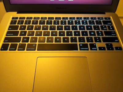

Je viens vers vous car je ne parviens pas à trouver une solution pour mon nouveau macbook air reconditionné : Je l'ai acheté il y a 24 heures et je ne trouve pas le clavier methode qui va avec mon clavier physique incorporé.
Pourriez-vous m'aider s'il vous plait ?
Voici une photo de celui-ci si quelqu'un sait me dire
Bien à vous,
Castian
    130,6 KB · Affichages: 39
C'est normal que tu ne trouves pas, ce clavier est un ANSI Français, un modèle qui n'existe normalement pas, les clavier français ayant une disposition ISO et pas ANSI : https://support.apple.com/fr-fr/HT201794
Il s'agit d'un bricolage pour convertir un clavier US en clavier français, tu devrais demander à ton vendeur un échange contre un vrai Mac français, ou bien au minimum les instructions pour faire fonctionner correctement le clavier.

Tu n'es pas le premier à qui cela arrive en pensant avoir fait une affaire. Il y a une solution, commence par lire du début à la fin cet article... https://blog.touchedeclavier.com/remapper-clavier-macbook-pro-americain/ ...je dis bien de tout lire, puis de mettre en pratique. Le souci est que le fichier n'est plus disponible, mais en voici une version depuis un compte personnel... https://mega.nz/file/6gUBGa5b#HFqGOMTbnMwuyUfNCbx_ahQkOUGN7Fkzrt1FSUodgLw ...attention, dans le fichier .zip il y a 2 fichiers, un pour le clavier normal et un autre pour le clavier numérique. Ne te pose pas de questions et installe les 2 versions.

Justement je n'y arrive pas je suis la procédure sur le lien que tu m'as donné et les claviers n'apparaissent pas ... Une idée ? Mais restons positif on me fait avancer ici donc merci pour cela !!

Je t'ai demandé de bien l'article et il y a ceci...
Rendez-vous ensuite dans Préférences Système > Clavier > Méthodes de saisie et cliquez sur le + en bas à gauche pour ajouter un nouveau clavier. Pensez à cocher la case Afficher le menu de saisie dans la barre des menus si cela n’a pas été fait :
...donc prend le temps de tout relire et de bien faire un clic sur le signe + pour voir apparaître les 2 types de clavier. Si tu fais correctement les manipulations tu dois avoir cet écran...
...même avec un iMac 24" M1 ça fonctionne.

Bon j'ai fini par téléphoner à Lyon et demander quelques explications. On vient de m'envoyer le fichier par email et tu avais raison se sont des claviers US refait en Azerty !
Tout semble être rentré dans l'ordre je viens du coup de garder leur fichier au chaud voulez-vous une copie pour ici au cas ou d'autres personnes en auraient besoin ?

Problème résolu du coup. Merci à tous pour votre réactivité, votre temps, votre analyse et vos conseils !
Je ne suis pas surpris, ce fichier French copy.bundle a été créé avec le logiciel Ukelele, logiciel que l'on conseille depuis très longtemps dans les forums pour se créer un clavier particulier ou dans ton cas de figure, pour résoudre un problème avec un clavier Qwerty. Comme tu ne pourras jamais avoir de vrai clavier Azerty, garde précieusement ce petit fichier.
Par défaut, ce fichier doit se trouver dans Macintosh HD/Utilisateurs/TA Maison/Bibliothèque/Keyboard Layouts.
