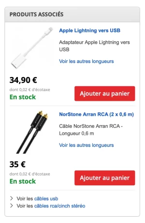

Edit: dans le lien du DAC il indique compatible iOS et il indique aussi l'adaptateur Lightning vers USB (ancienne version sans port de recharge) ;)

Edit: dans le lien du DAC il indique compatible iOS et il indique aussi l'adaptateur Lightning vers USB (ancien version sans port de recharge) ;)

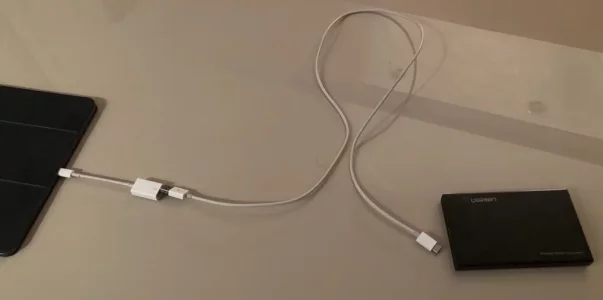

Oui tu n'en auras pas besoin directement dans le montage, mais il peut servir pour la charge par exemple (avec un chargeur... USB-C)
Un exemple:
Mais dans ton montage, il faudra sans doute aussi alimenté le DAC et/ou l'iPhone/iPad.
Un exemple:
