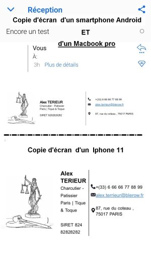

Bonsoir à tous,
J'ai créé une signature HTML en utilisant le générateur de Hubspot. J'utilise cette signature avec l'application Mail.
Quand je lis le message avec un Macbook, ou avec un smartphone Androïd la signature est tout à fait conforme à ce que j'attends et identique sur ces deux plateformes différentes. Par contre, et là je ne comprends plus, en lisant ce message à l'aide un Iphone (iOS 16.3) l'affichage est différent. Je vous laisse apprécier ces différences dans le fichier joint . Je n'ai pas voulu surcharger ce post, mais si besoin je peux bien sûr donner le code HTML.
Étant béotien dans le domaine (du HTML), je suis preneur de tous conseils permettant de corriger cette anomalie .
Par avance merci à tous ceux qui me liront .
    42,5 KB · Affichages: 13
Est-ce que l'iPhone est en taille par défaut ?
À vérifier dans Réglages > Luminosité et affichage > Taille du texte ainsi que dans Réglages > Accessibilité > Affichage et taille du texte > Police plus grande
De toutes façons cela va dépendre du logiciel mail du client qui va recevoir le mail.
Tu ne pourras pas faire que cela marche sur 100% des clients mails du monde.
je trouve que tu as bien réussi ta signature et que tu devrais laisser tel quel.
Et puis, personnellement, je ne regarde jamais les signatures. Je trouve ça très encombrant dans un mail. Mais ça c’est vraiment personnel.

@Bicus : il n'y a aucun changement en changeant la taille de la police.
Sinon, personnellement je suis d'accord avec vous 2 concernant l'utilisation de ce type de signature, mais tout le monde ne pense pas comme nous et sont plus sensibles à la forme qu'au fond ( et malheureusement, on retrouve ce travers dans beaucoup trop de domaine ...).
Je me cantonnerai ici uniquement à la partie technique.
Je pense que love-leloo a raison "De toutes façons cela va dépendre du logiciel mail du client qui va recevoir le mail.".
Quand j'ai vu que cela marchait sur Android avec une application complétement différente (BlueMail), que cela fonctionnait aussi sur Macbook (avec Mail) j'ai pensé à la plateforme ( version iOS ? ) plus qu'à l'applicatif. Or sur Iphone, j'utilise Gmail.
J'ai donc paramétré Mail sur l'Iphone, et dans ces conditions l'affichage est correct. C'est donc bien l'appli qui est en cause et non le "périphérique" Moralité : il ne faut pas avoir d'à priori.
