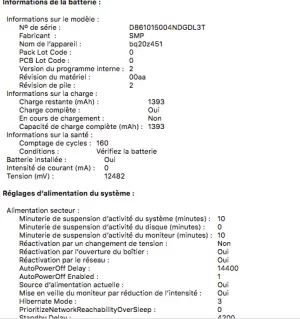

Je joins une capture d'écran

Je voudrais juste savoir d'abord si je dois vraiment changer la batterie. Elle n'a pas faibli peu à peu mais d'un seul coup !

Pour moi la batterie est HS. Peu de charges (seulement 160), mais la "capacité de charge complète" est ridiculement basse (1393 mAh)
Si tu le dis... C'est quoi une charge complète "normale "pour ce modèle ?
Je dirais dans les 6000 mAh
Ah oui quand même !!!
