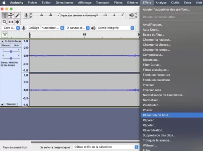

Peut-être pourrais-tu essayer d'enregistrer depuis Audacity ou Ocenaudio qui en plus proposent les filtres pour supprimer ou au moins atténuer ce bruit de ventilateur ?
J'ai essayé avec Audacity et en effet, c'est mieux. Mais ça ne m'explique toujours pas d'où provient ce fond sonore.

Et avec Audacity, tu peux supprimer je pense assez facilement ce bruit de fond :
Oui, j'ai testé ça aussi et ça marche, mais j'aurais aimé pouvoir enregistrer en direct sans ce bruit...
