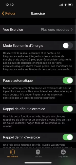

je possède une AW série 3 cellul’aire
mais voilà depuis peu j’ai que des problèmes avec fréquence cardiaque
quand je fais une captivité physique du style renfo il m’affiche bien ma fresque ce cardiaque mais dès que j’utilise course à pied plus rien meme avec strava
J'ai déjà eu ce soucis sur ma watch 4 sur quelques courses étrangement le probleme a disparu sans aucune manipulation d email part .
Ça commence à me soûler grave car sur un jaime voir ma fréquence cardiaque par rapport à ma vitesse
Voilà ce quel fait elle cherche mon cœur lol
je n’ai pas de tatouage en plus
J’ai peu être trouver madame à passer sur ma watch le mode économie énergie pour les exercice
il désactive le capteur de fréquence cardiaque et donnée cellulaire lors des exo marche et course à pied
je vais me venger ^^
merci pour tout
C’est dans application watch/exercice
