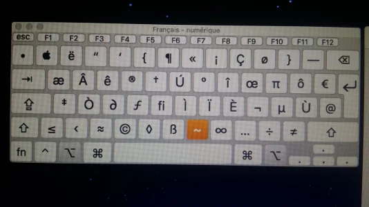

Clic sur fn :
Clic sur ctrl :

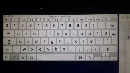

Touches numeriques ne fonctionnes pas! Un bip retenti
Clic sur alt left :

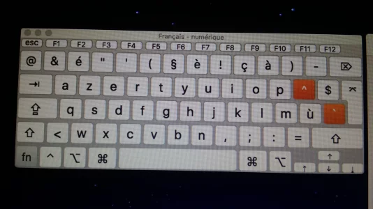

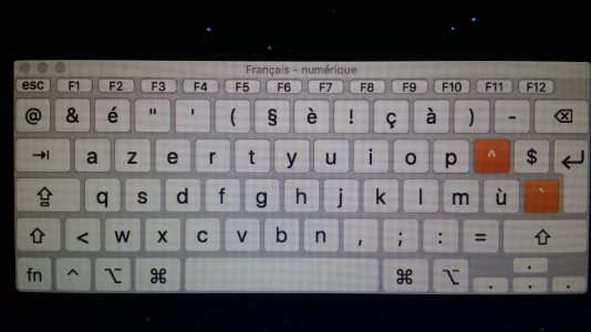

Je remarque egalement que :
  • La touche €*$ active la touche ^
  • La touche ^ ne s'active pas
  • La touche P ne s'active pas
  • La touche 5( ne s'active pas
  • La touche 4' active la touche 5( et ecris (
