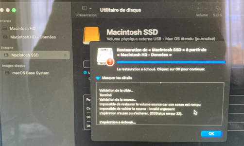

Je rencontre l'erreur suivante lors de la tentative de clonage:
validation de la cible...
Terminé
Validation de la source...
impossible de restaurer le volume car son sceau est rompu
impossible de valider la source - Invalid argument
L'opération n'a pu s'achever. (OSStatus erreur 22).
L'opération a échoué...
Je precise que j'ai lancé une operation de verification réparation du disque source à savoir le HDD et que celle-ci s'est déroulée sans détecter la moindre anomalie sur mon HDD source.

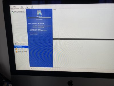

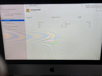

J'ai tenté un clonage de mon HDD vers mon SSD via copy carbon cloner en vain. Le système refuse de copier la partition contenant l'OS nommée Macintosh HDD, mais copie à la place la partition nommée Macintosh HDD - Données.
Voir les captures en copie

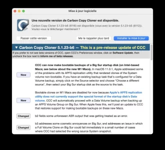

Tu télécharges la version officielle depuis le site... https://bombich.com/fr ...tu en fais l'installation. Tu le lances une première fois, dans la barre de menu en haut tu vas dans Carbon Copy Cloner/Rechercher les mises à jour. Tu auras cet écran...
...qui te proposera la version bêta Carbon Copy Cloner 5.1.23-b6 qui est bien fonctionnelle pour macOS Big Sur. A la base, ce logiciel est gratuit pendant 30 jours, mais permet aussi durant ce laps de temps d'utiliser les versions bêta.
Réactions: peyret

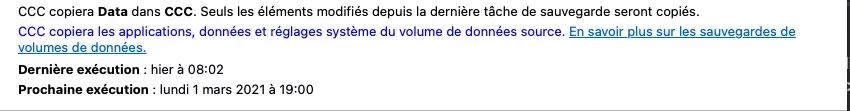

Une question: pour un clone d'un Mac avec un SSD ( Big Sur Mac M1) vaut-il mieux cloner sur un SSD ou un disque Mécanique peut convenir ?

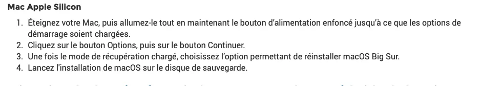

J'ai acquis un SSD que je connecte en USB-C pour faire un clone avec Carbon Copy Cloner. La tâche s'est bien réalisée... mais la partie recovery HD ne semble pas s'être copiée... le SSD ne semble pas bootable.
Y a-t-il un Tuto pas à pas pour faire une clone bootable avec un Mac M1 sur le web ou macG ?
Voilà : 1614418897465.webp
Effectivement j'étais dans le même cas que toi, le clone était non bootable.
J'ai effectué cette manip ci- dessus hier : il est devenu bootable.
Si tu veux des précisions détaillées , tu regardes dans l'aide de CCC : en savoir plus !

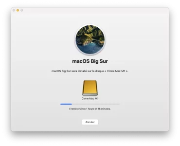

Oui vu... entre temps ça aussi... sauf que chez moi avec mon débit ADSL... j'en ai pour 9h voir plus... MAIS du coup j'ai fait autrement. Vu que j'ai une image de macOS Big Sur sur mon NAS... copiée sur le M1... Et là je viens de lancer l'installation sur le clone... qui deviendra donc bootable :)
Je ferais un retour à la fin voir si c'est tout bon.
Bon et bien installation terminée... le clone fonctionne :)
Je n'aurais plus qu'à le mettre à jour régulièrement avec Carbn Copy Cloner.
