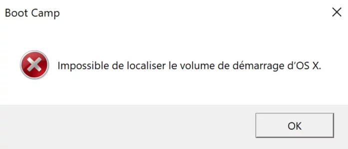

L'installation a bien fonctionné, j'ai juste 4 problèmes :
  • La sortie de Boot Camp vers MacOS ne fonctionne pas et génère un message d'erreur (voir copie d'écran ci-dessous)

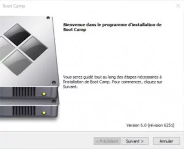

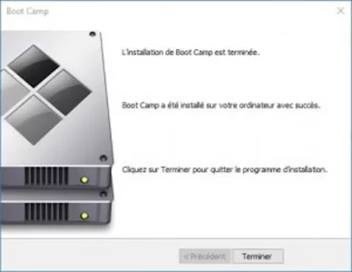

Normalement en fin d'installation de Windows tu aurais dû avoir ces 2 écrans...
65737-d00b743eb7123e31c14f588577a045d6.webp 65741-1babdd10a7b52a68123227704cdb936f.webp
...était-ce le cas ? Si oui, le problème est ailleurs, si non, c'est ton bidouillage de la structure du disque dur interne qui en est à l'origine et là si tu n'arrives pas à rétablir la situation, tu n'auras pas d'autres choix que de recommencer une installation complète de ta version de macOS !

Oui c'est bien le cas, je suis allé jusqu'au bout de l'installation.

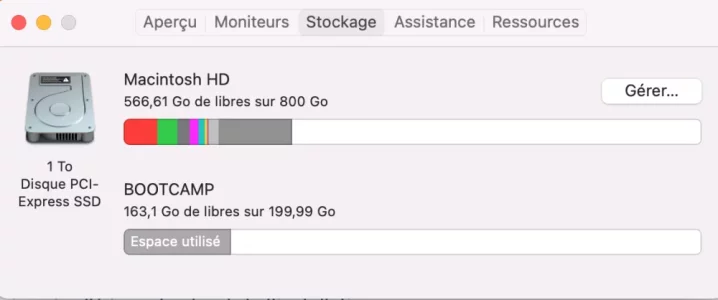

Et je confirme qu'il n'y a aucun bidouillage comme on peut le voir sur cette copie d'écran, tout a été fait dans les règles :

@Locke : Un grand merci pour ton aide.
En fait, une fois l'installation effectuée, il fallait "forcer" les mises à jour de Windows et d'Apple update.
Moralité, j'ai passé le clavier en français (Apple) avec le lien dans ton post, la sortie de Boot Camp vers MacOS fonctionne correctement désormais.
