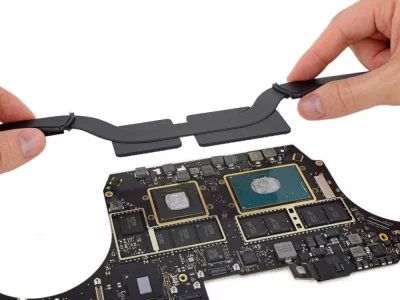

Normalement non, il n'y a pas de barrette mémoire dans ce modèle... https://fr.ifixit.com/Device/MacBook_Pro_15"_Touch_Bar_2017 ...car tout est soudé.
J’ai déjà démonté mon mac pour voir. La barrette est collée donc t’as besoin d’un pistolet thermique et d’un d’acétone pour décoller la bande adhésive.
Enfin, à l’intérieur il y a deux fiches à déconnecter. Cela nécessite de pratiquement tout démonter pour y avoir accès sans créer de dommages sur les autres composants mais c’est faisable.
Tiens c'est marrant, pourquoi iFixit n'en parle pas ? Sinon, sur cette photo ou se trouve cette barrette et fais des photos de ce que tu penses être une barrette...

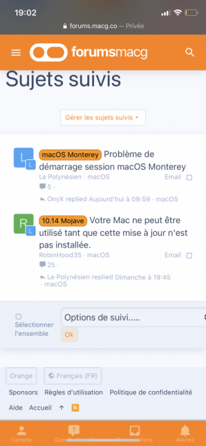

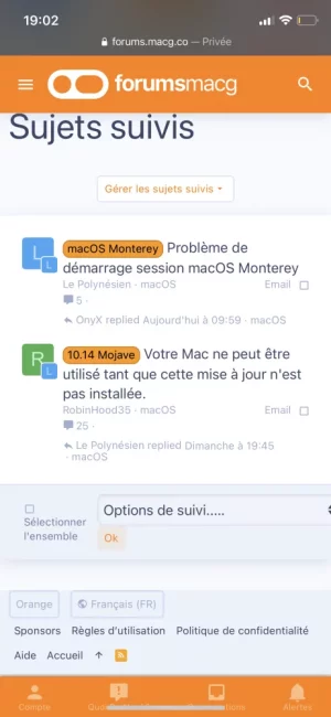

Nah je pensais que tu me répondais sur un topic publié par Robinhood. Mais tu répondais Ericse… J’ai perdu le fil
Dans le topic de Robinhood, c’est le même problème que le mien.
Je proposais d’essayer de changer physiquement la Touchbar, puisque’ apparemment c’est lié.
Par barette, j’ai compris Touchbar.
