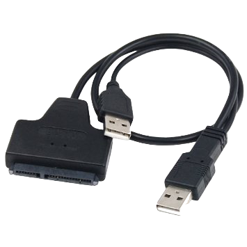

Pour trancher cette incertitude, il te suffit d'acheter un cable SATA <=> USB (avec 2 connecteurs USB : un pour l'alimentation, un pour les data) comme celui-ci (prix modique) :
de brancher ton ancien SSD en externe à ton MacBook Pro et de tenter de démarrer sur son Système avec "alt" --> si le Mac démarre et fonctionne sans problème, mais pas avec le SSD en interne, tu en déduiras que c'est bien la nappe qui ne parvient pas à gérer les flux de données au SSD.
De même, si tu démarres sur une clé d'install (je suppose que tu en as une - sinon, tu démarres par internet avec les touches ⌘⌥R = cmd alt R pressées ensemble, ce qui permet au Mac de démarrer, après une dizaine de minutes de téléchargement en RAM, sur d'un disque virtuel de récupération de type «Recovery») et si tu peux initialiser logiquement ton SSD neuf attaché au Mac en externe, voire même installer un OS dessus (via la récupération par internet, ce serait simplement «Lion 10.7.0) => alors, la même opération étant impossible le SSD en interne, ce serait donc logiquement la nappe la fautive.
Si par contre aucun de tes 2 SDD ne répondait en externe, ce serait alors la possiblilité (improbable) d'un disque fautif qu'il faudrait retenir...

J'envisageais depuis quelques semaines d'acheter un cable Sata/Usb, j'aurais pu le faire puisque ça a fonctionné. Je suis actuellement sur mon SSD, branché en externe en USB.
