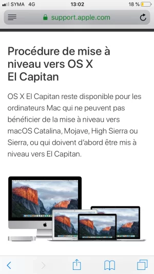

C’est la méthode que j'ai suivie pour créer la clé et non il m’est impossible de télécharger directement high sierra, j’ai dit plus haut que lorsque je veux le telecharger sur l’app store, j’ai un message disant que je dois d’abord posséder el capitan
Tu peux d’ailleurs le lire sur le site Apple, « ou qui doivent d’abord être mis à niveau vers el capitan »

C’est’est la méthode que j´ai suivi pour créer la clé et non il m’est impossible de télécharger directement high sierra, j’ai dit plus haut que lorsque je veux le telecharger sur l’app store, j’ai un message disant que je dois d’abord posséder el capitan
Si ton MBP avait été livré avec OS X Lion, tu peux installer directement High Sierra, ce qui n'est pas possible s'il était livré sous Snow Leopard avec en effet l'étape intermédiaire d'installer El Capitan. Alors ton MBP était livré avec Snow Leopard ou Lion ? Est-ce que tu as 2 DVD de Snow Leopard ?
