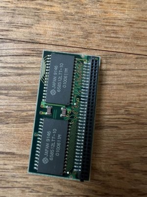

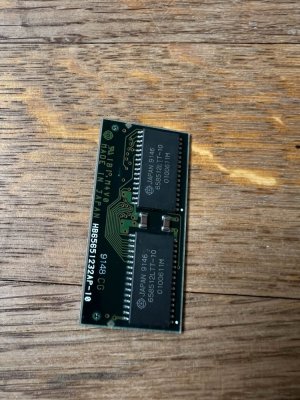

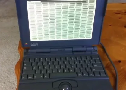

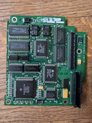

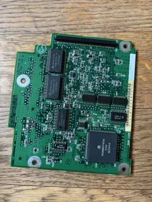

J'ai récemment reçu un PowerBook 170 qui fonctionnait parfaitement, mais dont le disque dur était mort. Après démontage, j'ai retiré le module d'extension ram (d'origine) et essayé de le démarrer mais depuis il fait le boot chime puis le death chime et affiche des stries sur l'écran. J'ai testé la carte mère et le châssis séparément, mais rien.
Avec une carte processeur d'un 145B ça fonctionne correctement... Je suis presque sûr que la carte fille est défectueuse, mais je ne sais pas si je dois reflow les puces mémoire, ou si c'est juste un problème de ROM (ce qui m'étonnerait). J'envoie quelques photos, tout est propre, pas de pistes coupées ou quelque chose comme ça.
J'ai mis en ligne le problème sur Youtube : https://youtube.com/shorts/Kj14h9R-liY?si=uitwuLx-9otSJER3
    47,7 KB · Affichages: 7
    165,7 KB · Affichages: 6
    165 KB · Affichages: 6
    208,4 KB · Affichages: 6
    212,3 KB · Affichages: 7
Edit : J'ai reflow les puces mémoire, testé au multimètre les 128 pins répartis sur les 4 chips, mais malheureusement toujours le même problème. Si quelqu'un a le shéma de la carte processeur du 170, je suis preneur ^^
J'ai déjà eu ce problème, à cause d'une carte RAM défectueuse.
Il doit démarrer sans la carte RAM additionnelle, avec seulement les 2 Mo soudés sur la carte fille, sinon c'est peut-être la RAM sur la carte fille.
La carte fille est spécifique au 170 (elle a un copro), sinon même proc que le 145/145B (même carte sur le 140 aussi mais avec un proc à 16MHz).
Si ça t'intéresse, je dois bien en avoir une qui traine dans mon bazar.
Je te remercie déjà pour ta réponse ^^ Malheureusement même en retirant la carte d'expansion mémoire le problème persiste. En dernière solution, je vais essayer de reflow toute la carte, pour être définitivement sûr que le problème ne vienne pas de là. C'est quand même dingue que ça arrive au moment où je retire le module d'expansion, sans vraiment forcer en plus :/ Mais sinon je suis preneur si tu as une carte proc qui traine :) J'ai d'ailleurs essayé par hasard avec celle de mon 145b totalement HS (complètement oxydé, pas mal de pistes coupées) et j'ai eu un chime, rien de plus mais c'est déjà ça !
