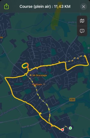

Petite question, j’ai depuis quelques temps de très gros soucis de gps avec mon Apple Watch ultra… sur les 2/3/4 premiers km de running, le signal gps « oscille » (je capte / je capte plus / je capte / je capte plus).
Du coup l’allure calculée est fantaisiste, la distance aussi…
Un fichier de course à pied en exemple en PJ… c’est vrai avec ou sans iPhone avec moi, même en attendant bien de bien capter le gps avant de partir… et j’ai remarqué que si j’arrête le suivie quand ça commence à deconner, et qu’ensuite je relance une nouvelle activité, je n’ai plus de soucis…
J’ai vérifié que je n’avais pas le mode « super économie d’énergie » qui n’enregistre que toutes les X secondes…
Je n’avais pas de soucis jusqu’à peu mais depuis 1 à 2 semaines c’est systématique et très gênant pour ma préparation marathon qui démarre…
Quelqu’un saurait me dire si c’est un bug connu, un soucis que l’on peut régler? Je ne trouve aucune infos sur le sujet
J’ai essaye un redémarrage, j’ai essayé de contacter le développeur de l’application workoutdoors qui n’avais jamais vu un signal gps aussi peu fiable mais qui ne sais pas comment identifier la cause…
J’ai essayé en vélo ce soir: même soucis à vélo… et une fois le suivie arrêté / relance plus de soucis…
J’ai essayé en changeant de veste, sans veste et manches relevées (des fois que ma veste contre la pluie bloque le signal), sans résultats…
je n’ai pas essayé de relancer un étalonnage des données de santé, mais je n’ai pas l’impression que cela ait un rapport avec le signal gps…
J’ai vérifié les mise à jour, je suis à jour. Bref je ne sais plus quoi faire et je ne trouve personne parlant de ce « bug » sur internet… Help!

Une désynchronisation / resynchro a fini par régler mon soucis… juste à temps pour le début de ma prépa marathon donc tout va bien… peut être que tu devrais essayer mais le soucis dans l’eau le GPS ne passe pas alors il faut que tu sortes suffisamment souvent / longtemps la montre de l’eau en eau vive pour qu’elle capte…
