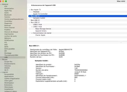

J'ai une clé USB qui est bien reconnue par le système
Dans information système je retrouve bien quelques informations sur ma clé.
Bus USB 3.1 :
Gestionnaire du contrôleur de l’hôte : AppleUSBXHCITR
Identifiant de l’appareil PCI : 0x15ec
Identifiant de révision du PCI : 0x0006
Identifiant du fournisseur du PCI : 0x8086
Numéro de bus : 0x00
Verbatim Vx500 :
Identifiant du produit : 0x025a
Identifiant du fournisseur : 0x18a5
Version : 1.00
Numéro de série : TD20030000064
Vitesse : Jusqu’à 10 Go/s
Fabricant : ASMT
Identifiant de l’emplacement : 0x00100000 / 1
Courant disponible (mA) : 900
Courant requis (mA) : 0
Exploitation supplémentaire actuelle (mA) : 0
Il s'agit de ma clé USB Verbatim.

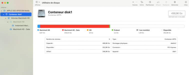

Recommence en déconnectant/reconnectant ta clé USB, tu lances Utilitaire de disque et tu fais une copie écran de la fenêtre, pas de ton écran, on y verra plus clair.

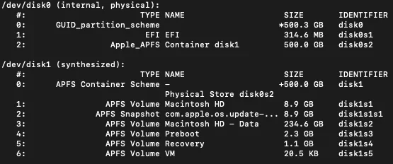

Non, rien n'est pas reconnu ! Tu lances le Terminal et tu tapes cette commande...
diskutil list
...en validant avec la touche Entrée. Pour le résultat, fais une copie écran du Terminal, on sera définitivement fixé.
Et Verbatim vX500 n'est pas une clé USB, mais un disque dur SSD. Tu as peut-être tout simplement un problème avec le cordon USB, utilise-en un neuf et vois ce qu'il se passe.

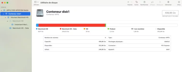

On ne voit plus le disque. On le voyait jusqu'à ce que je lance la commande
sudo diskutil apfs deleteVolume /dev/disk3s2
Je voulais formater le disque en autre chose que le format APFS et j'ai lu qu'on ne pouvait pas le faire autrement qu'en supprimant le volume disque. Problème c'est que maintenant je n'ai plus rien. Pourtant que je débranche le câble il me dit bien que je n'ai pas éjecter le disque correctement. C'est donc qu'il est bien vu quelque part mais où ? Syslog ne me donne aucune piste :(

Je vois que ton ordi a une puce T2. As-tu désactivé l'interdiction de démarrer sur un volume autre que le volume système dédié?
Cette opération ne peut se faire qu'en redémarrant sur la partition de récupération après avoir choisi un administrateur et confirmé par son mot de passe.
Tu as passé une commande qui supprime le volume (et non efface son contenu). Tu n'as donc plus de volume et de fait plus rien qui monte sur ton bureau au branchement du disque.... puisqu'il n'y a plus rien à monter ;).
Tu devrais par contre voir le disque (disk2) via le terminal le disque même sans volume... bizarre.
Tu peux tenter un autre Mac si tu as.
Tu peux aussi tenter sans trop d'espoir de rajouter un volume (presque à l'aveugle puisque ton Mac détecte tout de même la présence d'un disque externe) via le terminal mais ...

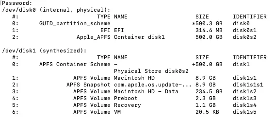

Autre point que je ne comprends pas. Je fais un diskutil list et j'ai disk0 (disque interne de 500Go) normal. Puis disk1 (synthetized) 500Go aussi. Ça doit être le même disque. Pourquoi il est présenté comme disk0 et disk1, aucune idée.
J'ai fait un ls du répertoire /dev et j'ai presque la même liste que la capture d'écran. J'ai un /dev/disk1s6 en plus. Est-ce que ça pourrait être le Verbatim ?

Re,
Non, je ne pense pas que ton Verbatim puisse être associé au disque interne sauf si tu avais un montage particulier type Fusion Drive. Ce qui ne devrait pas être le cas (tu n'aurais pas pu le "détruire" depuis ta session normale) et surtout ton Mac aurait des problèmes actuellement.
Tu as une architecture normale Ventura avec le système, son instantané de démarrage, le preboot , Recovery et VM et enfin volume Data. Le disk1S6 est le update que tu ne ne vois pas depuis ta session normale.
La configuration est classique de l'APFS avec disque virtuel 0, le conteneur disk0s2 et le disk1 qui est son Physical Store avec le système, ses accessoires et tes données.
Sur le même schéma, ton Verbatim devait être représenté par un disque 2 virtuel et un Physical Store en disk3 avec son volume (celui que tu as supprimé en disk3s2).
La numérotation des disques se fait par ordre de montage des disques donc d'abord le système puis ensuite le ou les périphériques sans ordre établi autre que celui d'"arrivée".
