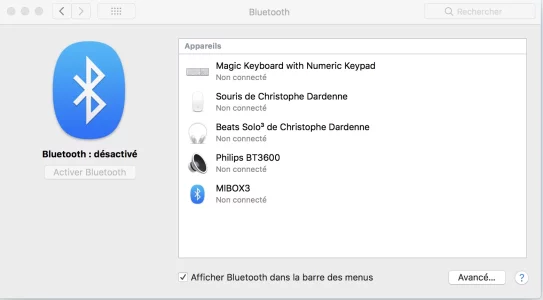

La je viens de brancher une clé usb et paf mon clavier ma souris ne répondent plus , et le l'indicateur Bluetooth en haut m'indique , qu'il est inaccessible ..
J'ai résolu le pb en rebranchant le clavier au cordon , ça débloque le problème ... mais bon ce n'est pas résolut pour autant ..
voir pièce jointe ..
    4,3 KB · Affichages: 315
Tu veux que je vérifie quoi ?
je n'y accédais pas quand je cliquais directement sur l'icône du bureau ..
Je regarderais en passant par préférence système la prochaine fois ,et voir si il y a un truc louche ..

Bon le problème se reproduit en ayant branché une clé usb ( j'ai la confirmation) , obligé de prendre une souris externe pour pourvoir aller dans les paramètres ...
mon clavier et ma souris sont désactivés , et impossible de les réactiver..
J'ai désactivé et réactive le bluetooth , mais seulement le clavier revient ...
C'est pénible comme panne ..
