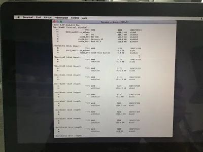

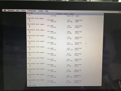

Donc à un moment donné tu as eu accès à la partition de récupération. Si oui, tu redémarres de manière à avoir la fenêtre avec les 4 outils, dans la barre de menu en haut, tu sélectionnes le Terminal...
...dans la fenêtre du Terminal, tu tapes cette commande...
diskutil list
...en validant avec la touchée Entrée. Fais une photo et diffuse là dans ta prochaine réponse.
Voilà ce que cela donne:

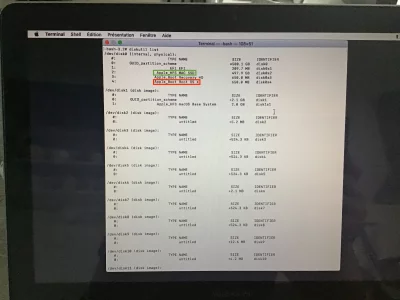

Ça change tout, ton SSD est bien visible (vert)...
...par contre tu as une petite partition en trop (rouge). Dans Utilitaire de disque, tu lances SOS, est-ce que la ou les réparations se font sans message d'erreur ? Il serait intéressant que notre ami macomaniac fasse un petit passage par ici. Pour le moment je penche pour un problème avec la nappe SATA.

Sinon, quand j’exécute le SOS du disque tout est OK.

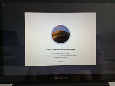

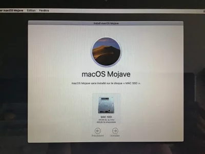

...est-ce que tu peux dans la fenêtre des 4 outils, faire un clic sur Réinstaller macOS (ou OS X selon la version) et voir ce qu'il se passe. Est-ce que ton SSD est affiché dans l'écran d'installation ? Si tu le sélectionnes, est-ce que tu peux procéder à l'installation comme dans la copie écran ?

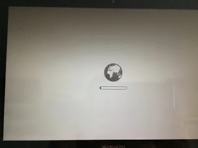

Quel est l'OS installé dans le volume principal MAC SSD ? - et lorsque tu as démarré en mode secours > est-ce que tu as eu une  directe (démarrage sur l'OS de secours local) ? ou un globe terrestre en rotation (démarrage par internet) ?

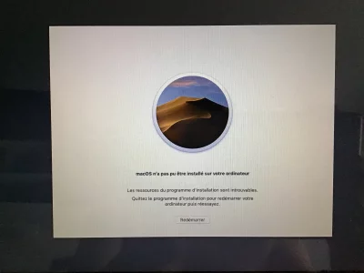

Quand j’essaie de réinstallé l’OS voilà ce que cela me dis :
F5BB6668-DF89-4157-BA84-E43A2309DC3B.webp 00C77FBF-F068-4A3A-BD76-F4DDAD23B5FC.webp EABE1299-CFFE-457E-B5C1-F9C04F3DA2E4.webp

Et quand je redémarre en mode secours c’est le globe terrestre qui apparait.

C’était seulement pour montrer à Macomaniac que j’avais bien le globe terrestre.
Sinon comme je l’ai mis dans mon message (avant celui où je montre le globe terrestre) pas moyen de réinstallé OS.
