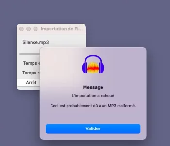

J'ai un problème pour importer un fichier mp3 enregistré à partir d'un smartphone Oppo.
A partir d'un nouveau projet, en faisant importer...
Ou bien en cliquant sur le fichier mp3 et en faisant "Ouvrir avec... Audacity"
J'utilise Audacity 3.0.2 et un Mac Book Air Mac Os Big Sur
le nom du fichier mp3 est sans caractères accentués.
et le fichier est enregistré sur le disque dur du Mac.
Il me semble avoir déjà réussi cette manip sans souci.
Pour réussir ma manip, j'ai finalement utilisé un autre enregistrement audio,
cette fois au format .m4a et l'ai ouvert avec Audacity.
Là aucun souci.
Merci si vous avez une solution, ou si vous pensez à quelque chose.
Il me semble que tu as la réponse dans le message affiché. L'encodage mp3 est souvent, selon les encodeurs, de mauvaise qualité.
As-tu essayé de simplement glisser le fichier sur l'interface d'Audacity ?
Ce mp3 s'ouvre-t'il avec QuickTime Player ou VLC ou IINA ?
Une suggestion : télécharger XLD ou Shutter Encoder et tenter un ré-encodage.

le fichier d'origine mp3 s'ouvre avec Quicktime et Musique. En glissant le fichier il y a tjrs le problème. J'ai installé et utilisé Shutter Encoder comme tu le conseilles et effectivement là, avec le fichier mp3 ré-encodé j'ai pu l'utiliser sans souci, avec Audacity. Merci bcp JLB21. et Bon dimanche :)
