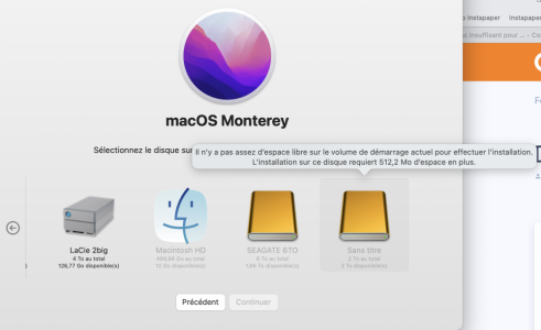

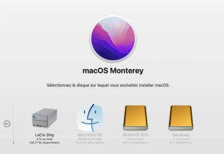

Suite aux avis éclairés que j'ai reçu sur MacGeneration, j'ai franchi le pas et j'ai acheté un disque dur externe (Samsung t7 2to) afin d'installer mon OS. Malheureusement, je n'arrive pas à installer Monterey dessus, voici les screenshots. Dès que je formate le disque au format APFS / Table de partition GUID, l'installateur refuse d'installer sur le disque.
Si quelqu'un a une idée du problème et de la façon de le résoudre, je lui en suis reconnaissant.

L'installateur réclame de la place sur le volume de démarrage (et je ne vois pas trop pourquoi)
Perso je passerais par une clé bootable, ça devrais éviter ce genre de problème : https://support.apple.com/fr-fr/HT201372
Mais sinon fait de la place sur ton disque de démarrage, ça devrait suffire.
Réactions: Orphanis
Bonsoir Ericse,
Je ne pense pas que ce soit le disque de démarrage de l'iMac (l'interne) qui soit problématique car il m'offre la possibilité d'installer l'OS sur disque dur "Lacie"
Pourtant le message d'erreur parle bien du "volume de démarrage actuel", et je vois qu'effectivement il n'a plus que 12 Go de disponible (ce qui n'est pas bon de toute façon pour le fonctionnement de ton Mac).
mais Orphanis veut installer Monterey sur un disque externe, donc à priori pourquoi avoir besoin d'autant de place libre sur le disque interne ?
Moi ce que je ne comprends est que tous les disques durs sont grisés sauf un ? De plus le conseil de libérer de la place se justifie, s'il ne le fait pas, il va planter son iMac !

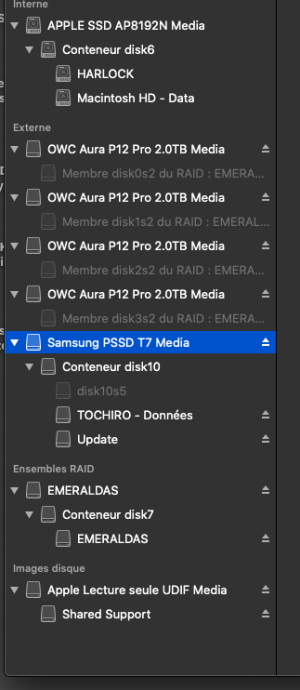

J'utilise un MacPro 2019 (aka la râpe à fromage) que je garde sous Catalina (pour des raisons de compatibilités diverses avec certains logiciels). Un SSD interne monté en RAID (4x2To) est ajouté.
Souhaitant tester Monterey, je me suis équipé d'un SSD externe T7 Samsung de 2To.
Je formate ce SSD en APFS (GUID), j'installe Monterey, je boote sur le T7 et tout se passe bien. Sur le bureau j'ai également accès à mes SSD d'origine qui sont dans mon Mac. Bref, tout est OK dans ce sens-là.
En revanche, je ne comprends pas ce qui se passe dans l'autre sens. À savoir que si je démarre de nouveau sur mon SSD interne sous Catalina, lorsque je branche le T7 (comme n'importe quel volume de stockage) je n'ai pas accès à la bonne partition je pense. Pas d'accès au dossier utilisateur, applications, documents, etc. Juste quelques dossiers d'ordre technique (Controller, db, Firmware, Hardware, etc.). Bref, ce n'est pas la bonne partition (même si je dois avouer ne pas avoir saisi les subtilités de ce fameux formatage APFS).
Après examen dans Utilitaire de Disques, je constate qu'une sorte de partition fantôme a été créée (disk10s5 sur la capture).
Pour info :
  • Je ne peux reformater le T7 tant que cette partition existe. Si je la supprime alors je peux formater à nouveau.
  • Il semble que ce soit l'installation de Monterey qui crée cette situation. En effet, j'ai une partition classique juste après formatage en APFS, pas de partition fantôme.
  • Lorsque je branche le T7 sur le bureau de Catalina, après installation de macOS, celui-ci ne porte plus le nom que je lui ai attribué au formatage, il est nommé Update.
Une idée de ce qui peut se passer ?
    68,1 KB · Affichages: 90
Tes données devraient être dans la partition "TICHIRO - Données" est-ce que tu arrives à la monter ?
Comme tu peux le voir sur la capture, Utilitaire de Disques considère cette partition comme montée, puisque le seul choix possible est de l'éjecter. En revanche cette partition n'apparaît pas sur le bureau.
Et si j'éjecte celle qui est bien présente sur le bureau, le Finder me demande si je veux éjecter un seul volume ou les deux.
Là je suis un peu perdu…
Possible que Catalina soit trop ancien pour lire une partition bootable de Monterey, si quelqu'un d'autre a ces 2 OS et peut faire un test, on pourrait être sûr.
C'est que Catalina ne sait pas gérer la structure de deux volumes groupés en un seul telle qu'utilisée dans Monterey (le volume Système, verrouillé en écriture et scellé, et le volume Données sont associés pour apparaître comme un seul dans le Finder).
Catalina a déjà la même structure - mais pas toutes les "options" telles que les rôles des volumes ou le sceau cryptographique du Système, p. ex.
Ericse, Baron,
Un grand merci à tous les deux pour vos retours.
Oui, Ericse, j'ai fini par me poser la même question et après quelques tests (cf. plus bas) ça s'est confirmé.
Le tout validé avec précision par Baron :-)
Mon parcours du combattant (en version très résumée…) :
- J'ai re-re-re-re-re-formaté mon SSD et ai installé Catalina. -> Là, le souci a disparu.
- J'ai booté sur le SSD (toujours sous Catalina) et ai demandé à effectuer la mise à jour vers Monterey. -> Retour du problème.
- J'ai branché le SSD à un Mac dont je dispose provisoirement et qui est sous Monterey. -> Tout était OK.
En conclusion, c'est bien un problème entre les 2 systèmes. Le plus récent sait reconnaître l'ancien, mais pas l'inverse. (Perso je trouve que tant qu'à faire quelques mises à jour de sécurité de temps en temps pour Catalina, Apple pourrait peut-être assurer cette compatibilité, à moins que ça soit trèèèèès compliqué à mettre en place, mais bref).
Au hasard de mes explorations, je me suis rendu compte que je pouvais malgré tout accéder à la partition "classique" du SSD Monterey sous Catalina via l'Utilitaire de disques en demandant "Afficher dans le Finder". Ça reste un peu exotique, mais c'est mieux que rien, vu que cette partition n'est pas visible sur le bureau…
Réactions: baron
